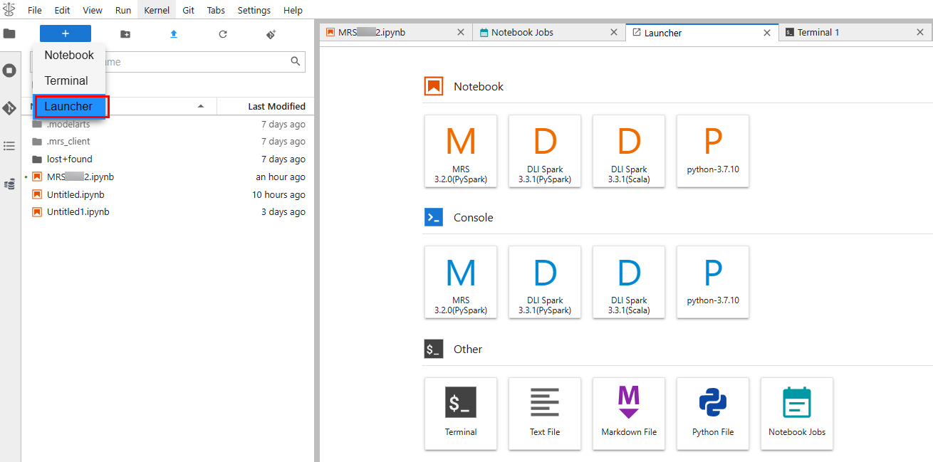

下面介绍如何从运行中的Notebook实例打开JupyterLab。
  1. 登录DataArts Studio管理控制台,在左侧菜单栏中选择“数据开发 > Notebook”,进入Notebook页面。
  2. 选择状态为“运行中”的Notebook实例,单击操作列的“打开”。
    进入Notebook页面后,自动打开Launcher页面,如下图所示。您可以使用开源支持的所有功能,详细操作指导可参见JupyterLab官网文档
    图1 JupyterLab主页
    不同AI引擎的Notebook,打开后Launcher页面呈现的Notebook和Console内核及版本均不同,上图仅作为示例,请以实际控制台为准。
    • Notebook:选择运行Notebook的一个内核,例如MRS、DLI Spark、python
    • Console:可调出终端进行命令控制
    • Other:可编辑其他文件

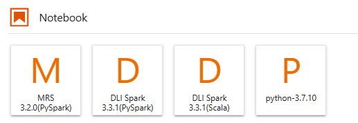

在JupyterLab中新建ipynb文件
进入JupyterLab主页后,可在“Notebook”区域下,选择适用的AI引擎,单击后将新建一个对应框架的ipynb文件。
由于每个Notebook实例选择的工作环境不同,其支持的AI框架也不同,下图仅为示例,请根据实际显示界面选择AI框架。
图2 选择AI引擎并新建一个ipynb文件

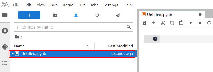

新建的ipynb文件将呈现在左侧菜单栏中。
图5 新建文件

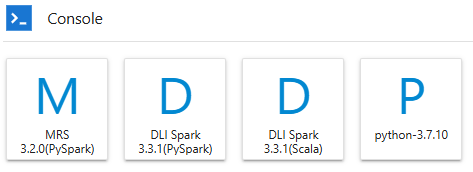

新建文件并打开Console
Console的本质为Python终端,输入一条语句就会给出相应的输出,类似于Python原生的IDE。
进入JupyterLab主页后,可在“Console”区域下,选择适用的AI引擎,单击后将新建一个对应框架的Notebook文件。
图3 选择AI引擎并新建一个Console

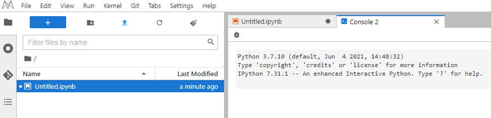

文件创建成功后,将直接呈现Console页面。
图4 新建文件(Console)

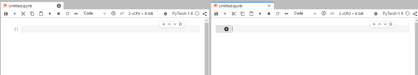

JupyterLab可以在同一个窗口同时打开几个Notebook或文件(如HTML、TXT、Markdown等),以页签形式展示。
JupyterLab的一大优点是,可以任意排版多个文件。在右侧文件展示区,您可以拖动打开文件,随意调整文件展示位置,可以同时打开多个文件。
当在一个Notebook中写代码时,如果需要实时同步编辑文件并查看执行结果,可以新建该文件的多个视图。
打开ipynb文件,然后单击菜单栏“File > New View for Notebook”,即可打开多个视图。
图5 同一个文件的多个视图
在JupyterLab的ipynb文件代码栏中输入代码,并运行代码。

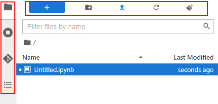

JupyterLab常用快捷键和插件栏
图6 JupyterLab常用快捷键和插件栏
表1 快捷键说明
快捷键
说明
新增Notebook、Terminal、Launcher。
可以快速打开Notebook、Terminal。或打开Launcher页面,可以快速创建新的Notebook、Console或其他文件。
新建文件夹。
可以对文件夹进行删除、重命名等操作。
鼠标悬浮在文件夹名上右键选择New File可以创建.txt格式的任务。
鼠标悬浮在文件夹名上右键选择New Markdown File可以创建.md格式的任务。
上传文件。
刷新文件目录。
Git插件,可连接此Notebook实例关联的Github代码库。
表2 插件栏常用插件说明
插件
说明
File Browser(文件浏览器)
可以通过名称过滤文件。支持通过模糊搜索查找文件。
可以对文件进行删除、重命名等操作。
单击此处,将展示此Notebook实例下的所有文件列表。
Running Terminals and Kernels,当前实例中正在运行的Terminal和Kernel。
会展示Open TabsKernelsTerminalsOpen Tabs表示当前正在打开的文件。
Git插件,可以方便快捷地使用Github代码库。
说明:
You are not currently in a Git repository. To use Git, navigate to a local repository, initialize a repository here, or clone an existing repository.
  • Open the FileBrowser,单击该按钮后,自动跳转到File Browser页面。
  • Initialize a Repository
  • Clone a Repository
Table of Contents(文档结构图)
DataSource(数据源)表示Data Connections。当前仅支持MRS Spark代理连接方式。
From DataArts Management Center,数据连接是来自管理中心创建的MRS Spark代理连接方式。
说明:
管理中心创建连接时,不论是否勾选数据开发组件,在使用Notebook功能时,MRS数据源均能选到该连接。

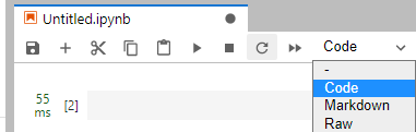

图8 ipynb文件菜单栏中的快捷键
表4 表4 ipynb文件菜单栏中的快捷键
快捷键
说明
保存文件。
添加新代码块。
剪切选中的代码块。
复制选中的代码块。
粘贴选中的代码块。
执行选中的代码块。
终止kernel。
重启kernel。
重启kernel,然后重新运行当前Notebook的所有代码。
此处下拉框有4个选项,分别是:
Code(写python代码),Markdown(写Markdown代码,通常用于注释),Raw(一个转换工具),-(不修改)。
查看代码历史版本。
git插件,图标显示灰色表示当前Region不支持。
表示数据连接。
表示代码运行状态,变为实心圆时,表示代码在运行中。
当前的资源规格。
单击可以选择Kernel。

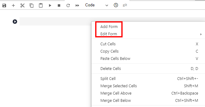

  • 仅对Code cell类型新增了Edit Form和Add Form功能,如果cell类型是Markdown或者Raw类型则不支持。如下图所示:
    图9 查看Code cell
  • 打开新的代码后,需先Add Form,再Edit Form。
    图10 Code类型的cell右键选项
  • “Add Form”会将Code cell水平拆分为两种编辑区域,左侧为代码区域,右侧为表单区域。单击表单右侧的“Edit”可修改默认标题。
  • “Edit Form”按钮有四个子选项,分别是“Add new form field”、“Hide code”、“Hide form”和“show all”四个按钮,下文介绍这四个选项的功能。
