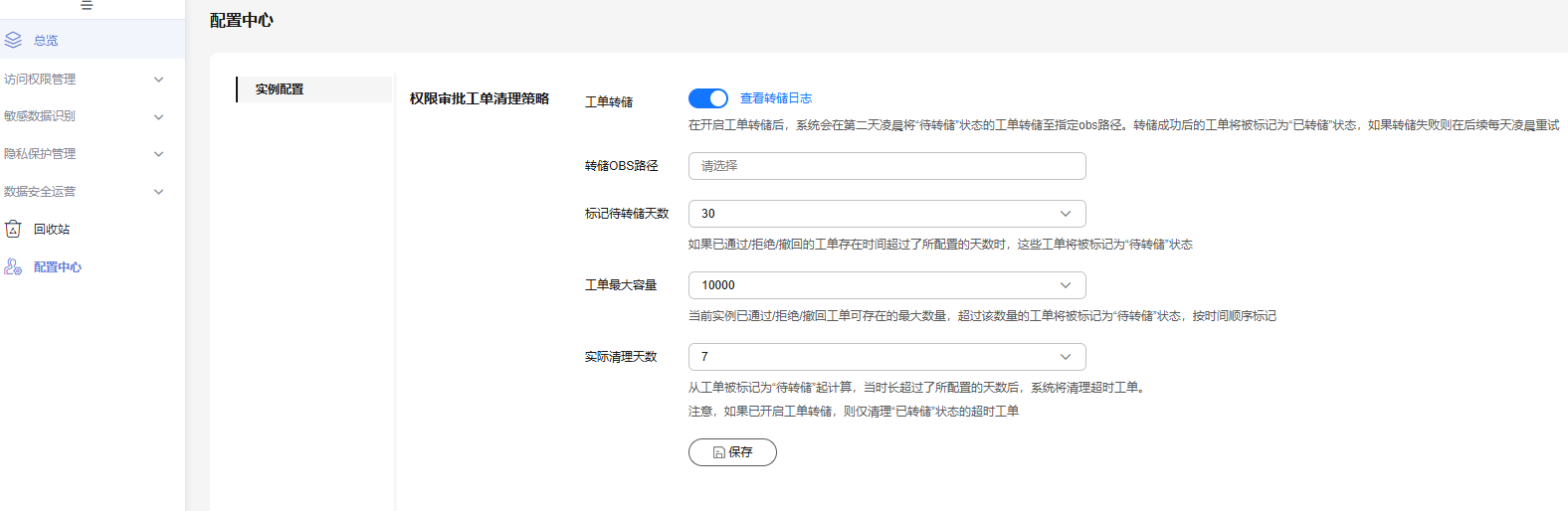

  3. 单击左侧导航树中的“配置中心”,默认进入实例配置的权限审批工单清理策略页面。
    在实例配置的权限审批工单清理策略页面,您可以配置自定义策略,配置参数解释如表1所示。

    图1 进入配置中心页面
