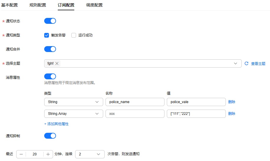

  4. 单击“下一步”,设置订阅配置信息,如果需要接收SMN通知,打开通知状态,选择通知类型和SMN服务主题,如图4。
    通知类型包含“触发告警”和“运行成功”两种,当前仅支持“短信”、“邮件”这两种协议的订阅终端订阅主题。
    图4 订阅配置
    • 开启订阅配置后,每个满足通知类型的子作业都会发送通知。如果开启告警,失败告警通知不需要单独配置,任务运行失败后会发送告警。
    • 打开“通知抑制”后,告警上报的通知策略可以进行配置,在最近N分钟以内,连续N次告警,则发送告警通知。最近时间可支持配置1~360分钟,连续次数可支持配置1~10次。
    • 打开“通知合并”后,对作业下所有子作业通知信息合并发送。比如,子作业A和子作业B均失败,打开通知合并开关后,按“通知类型”策略,发送一封作业级通知。默认开关不打开。

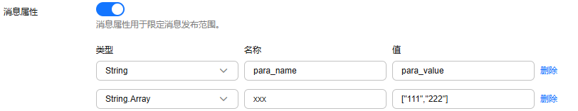

    • 打开“消息属性”后,发送消息时,会按照消息属性限定消息发布范围。消息属性用于限定消息发布范围,系统会按照设置的属性名称和属性值进行发送。比如,可以针对不同人员配置不同的告警接收条件。String.Array的值最多可设置10个。消息属性配置的详细信息请参见订阅筛选策略使用样例。
      图5 配置消息属性
      SMN的消息属性相关约束如下列举。
      • 消息属性名称,只能包含小写英文字母([a-z])、数字([0-9])、下划线(_),下划线不能出现在开始或结尾,下划线不能连续出现,长度为1到32个字符。当属性类型为“String”时,消息属性值为字符串,只能包含中英文、数字、下划线,长度为1到32个字符。当属性类型为“String.Array”时,消息属性值为字符串数组,数组长度为1到10,数组中的元素内容不能重复,数组中的每个字符串都只能包含中英文、数字、下划线,且长度为1到32个字符。String.Array的值最多可设置10个。
