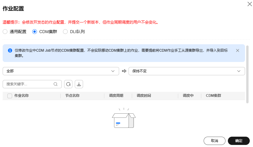

  7. 单击“CDM集群”,配置所选作业的CDM Job节点的CDM集群。
    在左侧下拉框中选择待修改的CDM集群名称,右侧下拉框中选择要设置的CDM集群名称。
    1. CDM集群迁移的前提是需要在新集群创建同名作业。
    2. CDM作业同时配置两个CDM集群:
      • 如果原集群选择其中一个时,迁移只影响其中一个集群,对另一个集群无影响。
      • 如果原集群选择全部(两个集群)时,会将2个集群都迁移到目标集群中。
    • 搜索:输入作业名称,单击,可筛选需要修改的含有CDM Job节点的作业。
    • 刷新:单击,刷新含有CDM Job节点的作业列表。
    • 下载:单击,下载该界面中勾选的作业列表。
    图4 CDM集群

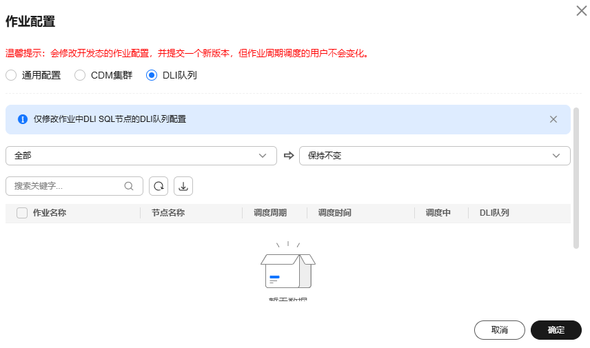

  8. 单击“DLI队列”,配置所选作业的DLI SQL节点的DLI队列。
    在左侧下拉框中选择待修改的DLI队列名称,右侧下拉框中选择要设置的DLI队列名称。
    • 搜索:输入作业名称,单击,可筛选需要修改的含有DLI SQL节点的作业。
    • 刷新:单击,刷新含有DLI SQL节点的作业列表。
    图5 DLI队列
