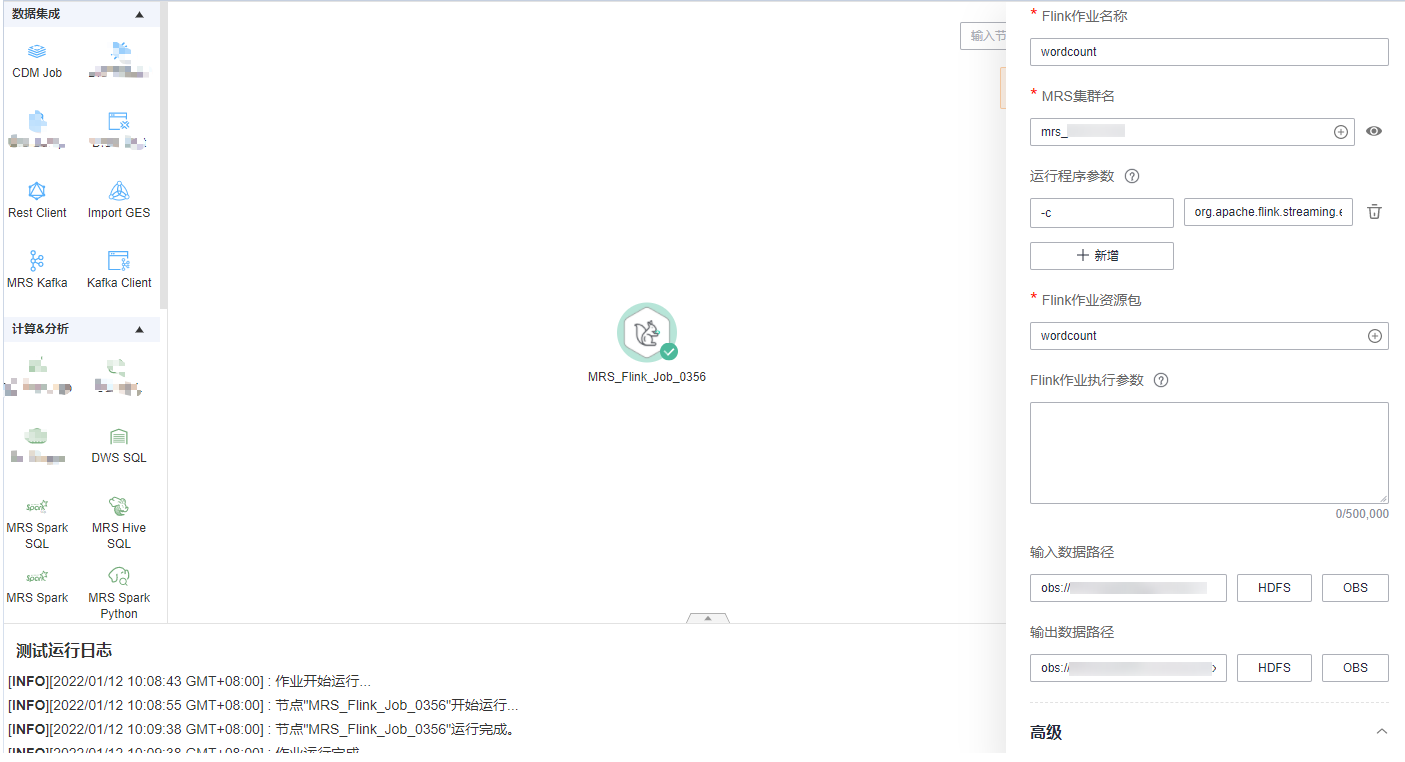

  3. 进入作业开发页面,拖动“MRS Flink”节点到画布中并单击,配置节点的属性。
    图2 配置MRS Flink节点属性
    参数设置说明:
    --Flink作业名称
    wordcount
    --MRS集群名称
    选择一个MRS集群
    --运行程序参数
    -c    org.apache.flink.streaming.examples.wordcount.WordCount
    --Flink作业资源包
    wordcount
    --输入数据路径
    obs://dlf-test/lkj_test/input/word.txt
    --输出数据路径
    obs://dlf-test/lkj_test/output.txt
    其中:
    obs://dlf-test/lkj_test/input/word.txt为wordcount.jar的传入参数路径,可以把需要统计的单词写到里面;
    obs://dlf-test/lkj_test/output.txt为输出参数文件的路径(如已存在output.txt文件,会报错)。
