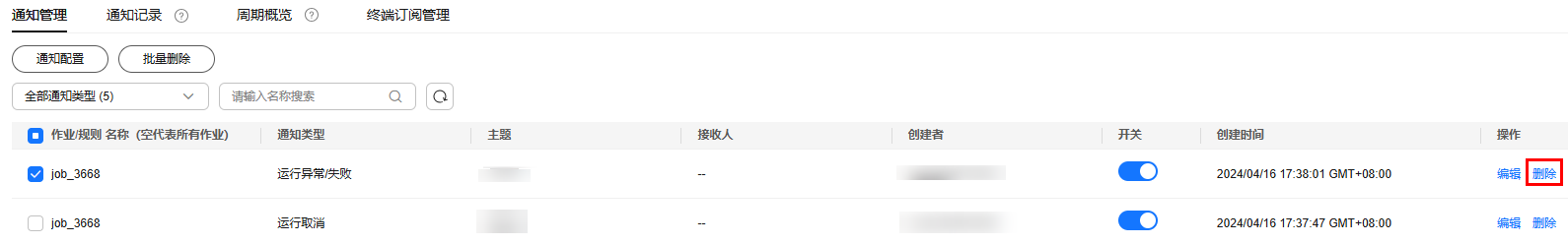

删除通知
当用户不需要使用某个通知时,可以参考如下操作删除该通知。
  1. 简单模式工作空间,在左侧导航栏选择“运维调度 > 通知管理”。企业模式工作空间,在左侧导航栏先切换到“生产环境”,再选择“通知管理”。
  2. 选择“通知管理”页签。
  3. 支持如下两种方式删除通知。
    图4 删除通知
    • 在通知的“操作”列,单击“删除”,弹出“删除通知”页面。
    • 勾选待删除的通知,单击通知列表上方的“批量删除”,弹出“删除通知”页面。
  4. 单击“确认”,删除通知。
