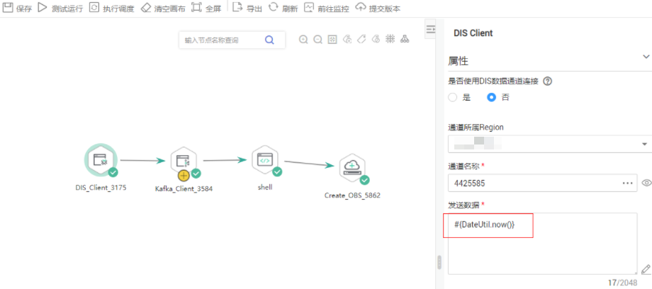

调试方法介绍
下面介绍几种EL表达式的调试方法,能够在调试过程中方便地看到替换结果。
后文以#{DateUtil.now()}表达式为例进行介绍。
  1. 使用DIS Client节点。
    • 前提:您需要具备DIS通道。
    • 方法:选择DIS Client节点,将EL表达式直接写在要发送的数据中,单击“测试运行”,然后在节点上右键查看日志,日志中会把EL表达式的值打印出来。
  2. 使用Kafka Client节点。
    • 前提:您需要具备MRS集群,且集群有Kafka组件。
    • 方法:选择Kafka Client节点,将EL表达式直接写在要发送的数据中,单击“测试运行”,然后在节点上右键查看日志,日志中会把EL表达式的值打印出来。
  3. 使用Shell节点。
    • 前提:您需要具备弹性云服务器ECS。
    • 方法:创建一个主机连接,将EL表达式直接通过echo打印出来,单击“测试运行”之后查看日志,日志中会打印出EL表达式的值。
  4. 使用Create OBS节点。
    如果上述方法均不可用,则可以通过Create OBS去创建一个OBS目录,目录名称就是EL表达式的值,单击“测试运行”后,再去OBS界面查看创建出来的目录名称。
