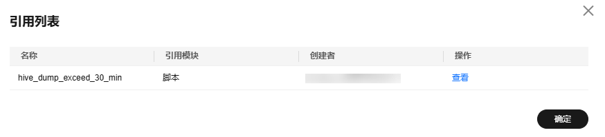

查看连接引用
当用户需要查看某个连接被引用的情况时,可以参考如下操作查看引用。
  1. 登录DataArts Studio管理控制台。
    详情请参考访问DataArts Studio实例控制台。
  2. 在DataArts Studio控制台首页,选择对应工作空间的“数据开发”模块,进入数据开发页面。
  3. 在数据开发主界面的左侧导航栏,选择“数据开发 > 脚本开发”。
  4. 单击,进入连接目录列表。
  5. 在连接目录中,右键单击对应的连接,选择“查看引用”,弹出“引用列表”窗口。
  6. 在引用列表窗口,可以查看该连接被作业或脚本引用的情况。
    图1 引用列表
