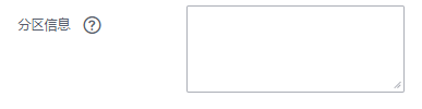

分区信息
“导入前清空数据”设置为“是”时,呈现此参数。目的端为分区表时,必须指定分区。
  • 当使用TRUNCATE模式:只清理分区下的数据文件。
  • 当使用LOAD_OVERWRITE模式:覆盖写入到指定分区,仅支持指定单分区。
    当使用LOAD_OVERWRITE模式,仅支持写入一个分区。具体配置请参见动态分区写入与静态分区写入介绍。
单分区:year=2020,location=sun;

      对于期望写入单目标分区,即静态分区的场景,通过配置分区信息,将数据写入目标分区。
      图1 配置分区信息

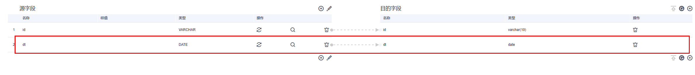

      对于源端有多个分区数据,期望写入多个目标分区,即动态分区的场景,不需要配置分区信息,通过在字段映射中选择要迁移的分区字段,将数据从源端的分区字段写入目的端对应的分区。
      图2 配置分区信息
      图3 选择要迁移的分区字段
