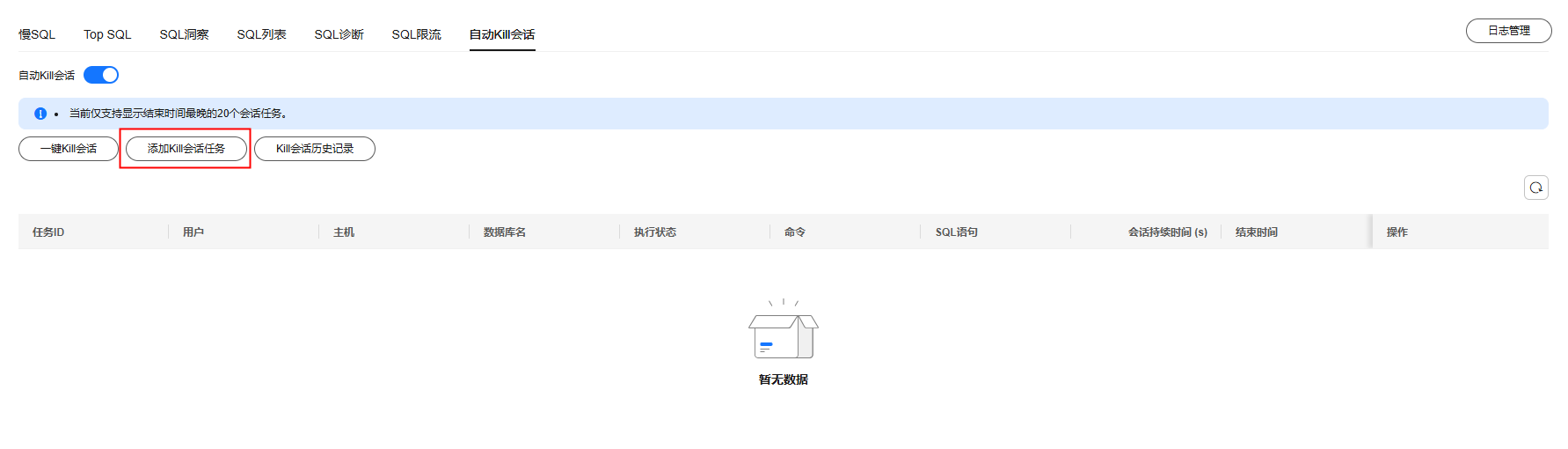

  8. 单击“添加Kill会话任务”。
    图1 添加Kill会话任务

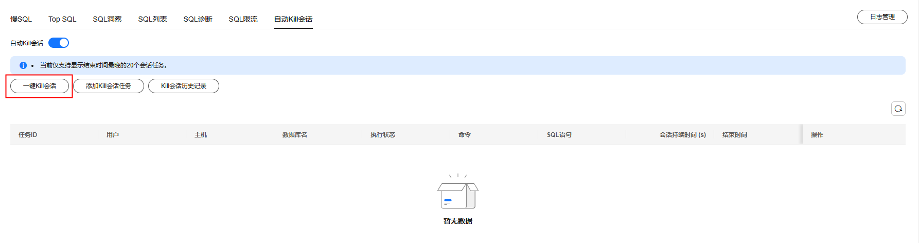

  8. 单击“一键Kill会话”。
    图3 一键Kill会话

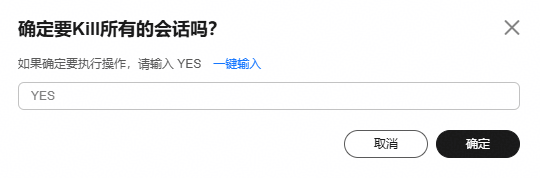

  9. 在弹框中,输入“YES”,单击“确定”。
    图4 Kill会话
