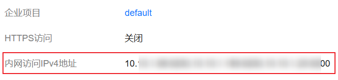

  4. 选择“概览”页签,在“网络信息”下方,获取并记录“内网访问IPv4地址”。
  5. 获取OpenSearch Dashboards的内网地址。
    将集群的内网访问地址的端口号从“9200”改为“5601”,即为OpenSearch Dashboards的内网地址。例如,集群的“内网访问IPv4地址”是“xx.xx.xx.xx:9200”,则OpenSearch Dashboards的内网地址为“xx.xx.xx.xx:5601”。
