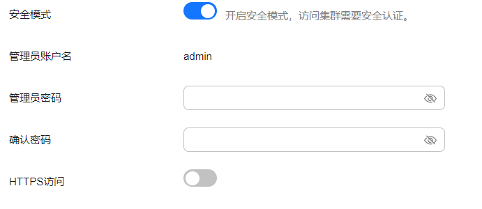

非安全模式切换为安全模式
介绍集群从“非安全模式”切换为“安全模式+HTTP协议”或“安全模式+HTTPS协议”的操作。当集群从非安全模式变更为安全模式后,访问集群将需要进行安全认证。
  1. 登录云搜索服务管理控制台。
  2. 在左侧导航栏,选择“集群管理 > OpenSearch”。
  3. 在集群列表,选择目标集群,单击操作列的“更多>形态变更”进入形态变更页面。
  4. 选择“更改安全模式”页签。
  5. 在更改安全模式页面,打开“安全模式”的开关,输入并确认集群的管理员密码。
    图1 非安全模式切换为安全模式
  6. 选择集群是否启用“HTTPS访问”。
    • 打开开关:实现“非安全模式”切换为“安全模式+HTTPS协议”。集群通讯使用HTTPS协议,通讯数据将进行加密,且可以启用集群的公网访问功能。
    • 关闭开关:实现“非安全模式”切换为“安全模式+HTTP协议”。集群通讯使用HTTP协议,无法启用集群的公网访问功能。
  7. 单击“提交申请”,确认后将返回集群列表页面。
    集群的“任务状态”列中显示为“安全模式更改中”,当“集群状态”变为“可用”表示变更成功。

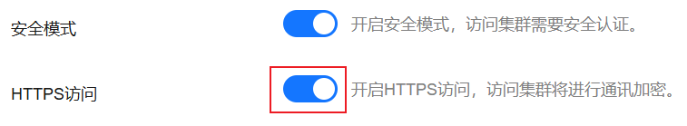

切换安全模式下的协议
介绍安全模式的集群切换访问协议的操作,包括“安全模式+HTTP协议”切换为“安全模式+HTTPS协议”、“安全模式+HTTPS协议”切换为“安全模式+HTTP协议”。
  • 如果集群已绑定公网IP,则无法将协议从HTTPS切换到HTTP,需要先解绑公网IP,才能切换安全模式下的协议。
  • OpenSearch安全集群只有1.3.6、2.19.0和3.4.0版本支持关闭HTTPS访问,其他版本均强制启用HTTPS访问,不可关闭。
  1. 登录云搜索服务管理控制台。
  4. 选择“更改安全模式”页签。
  5. 在更改安全模式页面,修改“HTTPS访问”的开关切换安全模式下的集群访问协议。
    图3 切换协议
    • 打开开关:实现“安全模式+HTTP协议”切换为“安全模式+HTTPS协议”。
      切换为HTTPS协议后,集群通讯将进行加密,且可以启用集群的公网访问功能。
    • 关闭开关:实现“安全模式+HTTPS协议”切换为“安全模式+HTTP协议”。关闭开关会弹出告警提示,单击“确定”后关闭开关。
      切换为HTTP协议后,集群通讯将不再加密,且无法启用集群的公网访问功能。
  6. 单击“提交申请”,确认后将返回集群列表页面。
