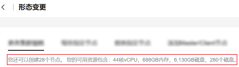

  • 确认集群处于“可用”状态,且无正在进行的任务。
  • 确认CSS服务有足够的配额支持变更,在形态变更页面可以查看当前可用资源。
    图1 查看可用资源
