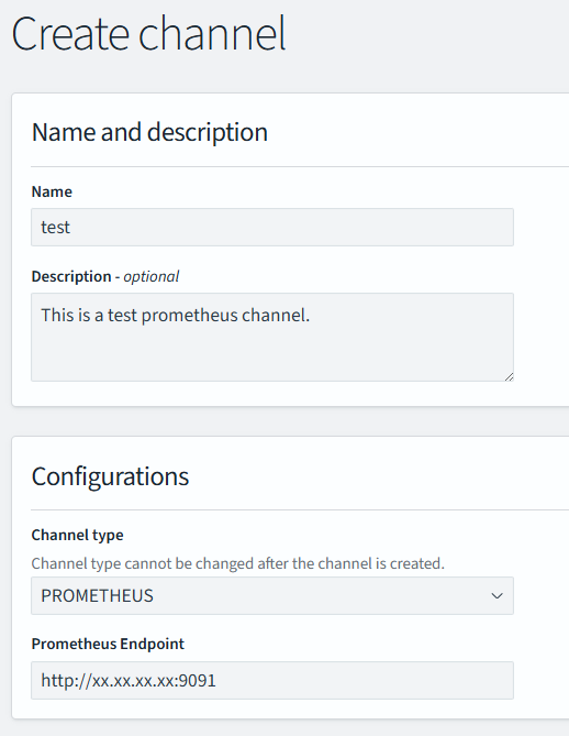

    1. 在Channels页面单击“Create channel”配置通道。
      表1 Channel参数说明
      参数名称
      说明
      Name
      自定义通道名称。
      Description
      通道描述信息。
      Channel type
      选择通知类型。请固定选择“PROMETHEUS”。
      Prometheus Endpoint
      输入Prometheus监控服务器的Pushgateway地址。
      • 当前仅支持Prometheus Gauge类型的可增可减仪表盘。通过查询具体的语句,将数值型结果同步到Pushgateway用于Prometheus监控。
      • 支持HTTP和HTTPS两种Pushgateway地址。
      图2 Create channel

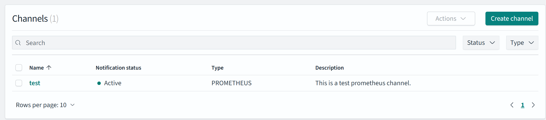

    2. 单击“Create”创建通道。
    3. 返回Channels页面,在列表可见新建的Prometheus目的端,表示创建完成。
      图3 Channels列表

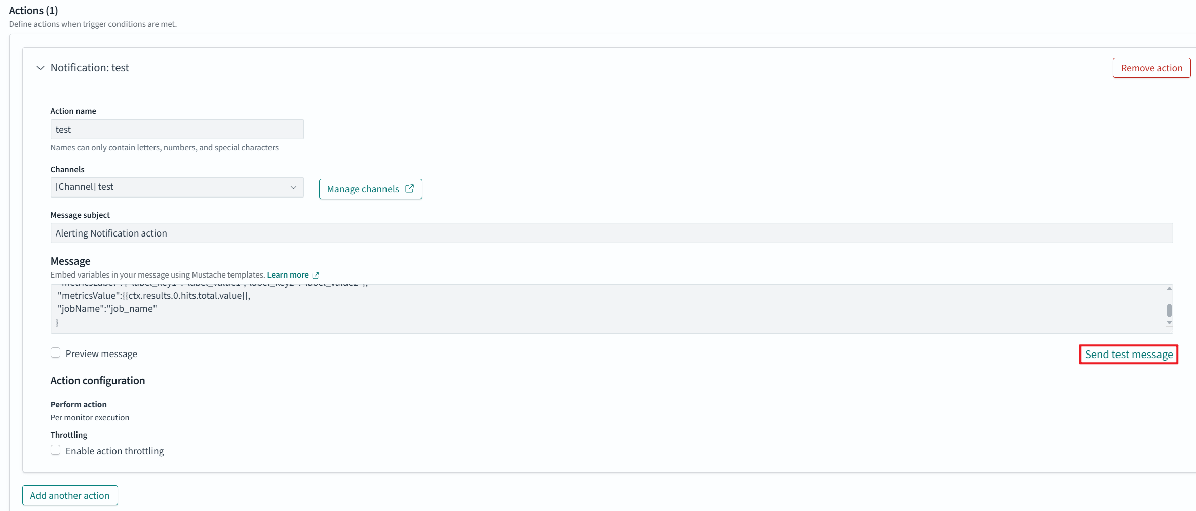

    4. 单击“Send test message”,向Prometheus发送测试信息验证同步链路。
      图4 发送验证消息

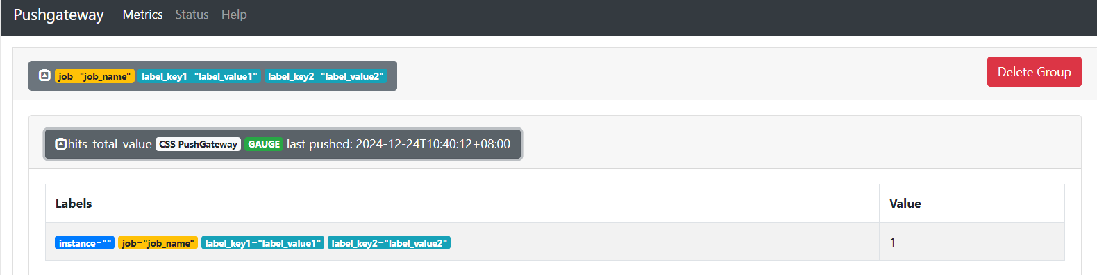

    5. 如图5所示,在Prometheus能够收到触发器的Message消息,表示设置成功。
      图5 成功收到Message
