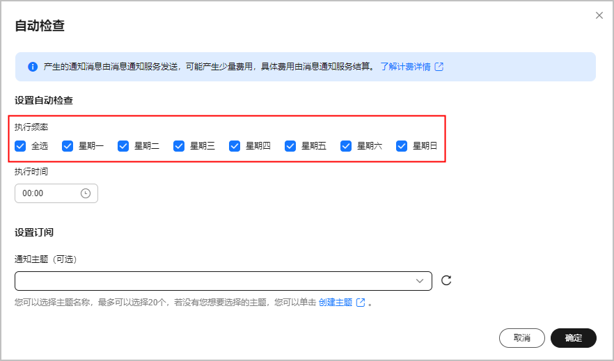

步骤二:设置OA自动检查
用户订阅OA报告后,成本中心才能定时从OA系统中获取资源的巡检数据,并生成成本优化建议。
由于成本中心只能根据您设置的执行频率获取OA的巡检数据,因此建议您全选执行频率。
订阅后,您会定时收到OA系统发送的巡检数据,详细的成本优化建议请参见步骤三:查看可优化资源

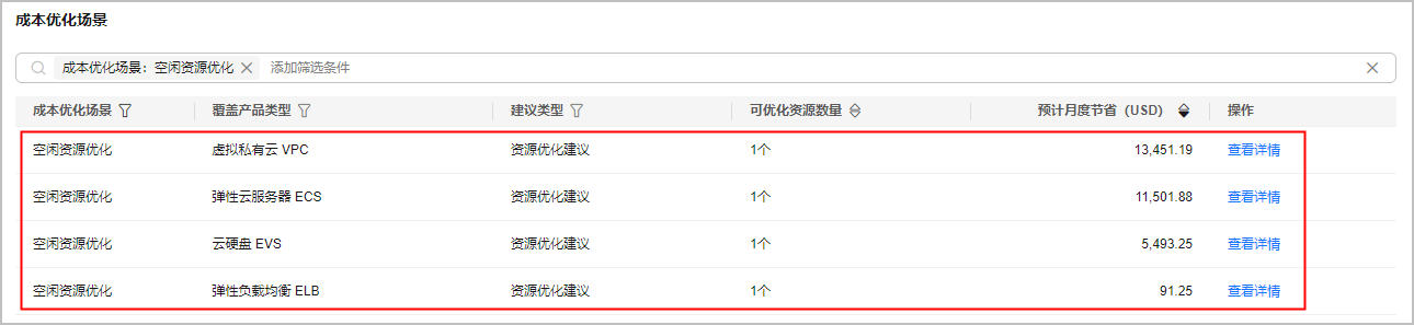

  1. 进入“优化概览”页面,在成本优化场景列表中,单击“空闲资源优化”对应的“查看详情”。
  2. 查看页面可优化资源列表,并根据建议进行资源优化。

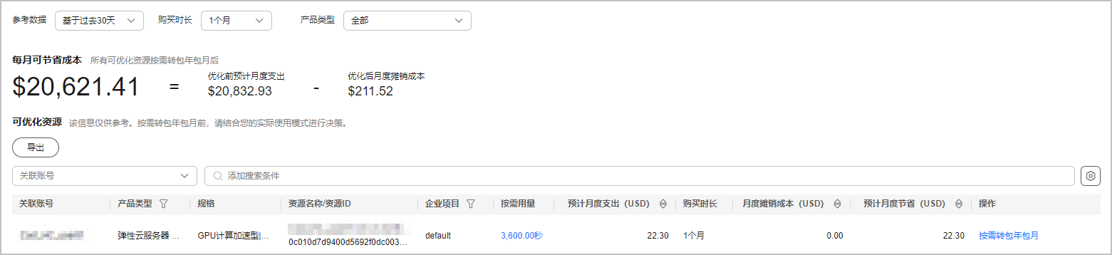

    参数
    说明
    预估月度可节省成本
    所有可优化资源的预计月度可节省成本总额。
    可优化资源数量
    汇总的可优化资源数量。
    最近一次刷新时间
    最近一次统计可优化建议的时间。开启优化顾问OA后,您的资源优化建议数据每日17:00开始更新。
    资源名称/ID
    待优化资源的资源名称和资源ID号。
    说明:
    当您从优化建议跳转到成本分析时,可能会存在资源名称不一致的情况,这是由于您修改过资源名称导致的延迟,延迟约为24小时。
    关联账号
    待优化资源归属的账号。开通了统一财务管理的企业主账号可以看到所有子账号的资源优化建议,子账号只可以看到自己账号内的资源优化建议。
    企业项目
    待优化资源归属的企业项目。
    标签
    待优化资源归属的标签。
    计费模式
    待优化资源当前的计费模式。
    区域
    待优化资源所属的区域。
    月度摊销成本
    过去30天内,最新计费模式、最新关联账号下的月度摊销成本。单击成本数据超链接,可跳转到“成本分析”页,查看过去30天内的摊销成本数据。
    月度摊销成本按天进行计算,计费模式切换当天记入新计费模式下。
    示例:当前资源在过去30天内,1~5号的计费模式为包年包月,6号当天,计费模式切换为按需,此后一直按需使用资源。统计月度摊销成本时,1~5号成本数据不在统计范围,只统计6~30号的成本数据。
    预计月度节省
    根据建议优化成本后,预计月度可节省成本。优化建议为释放或删除资源时,预计月度节省=预计月度支出。
    预计月度支出
    当前资源预计产生的月度支出。预计月度支出=(月度摊销成本/使用时间)/24*730
    • 使用时间是指当前资源在过去30天内,在最新计费模式下的天数。
    • 预计月度支出是基于摊销成本进行计算,因此可能和实际产生成本存在微小的精度差异。
    • 成本预估时,默认每个月为730个小时。
    产品类型
    待优化资源所属的产品类型。
    产品
    待优化资源所属的产品。

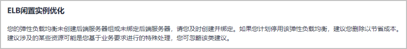

步骤四:查看优化建议
根据页面提示,并结合您的实际情况对资源进行释放或清理。
示例:检查到ELB存在闲置实例,您可以结合实际情况,对未绑定的ELB进行释放。
