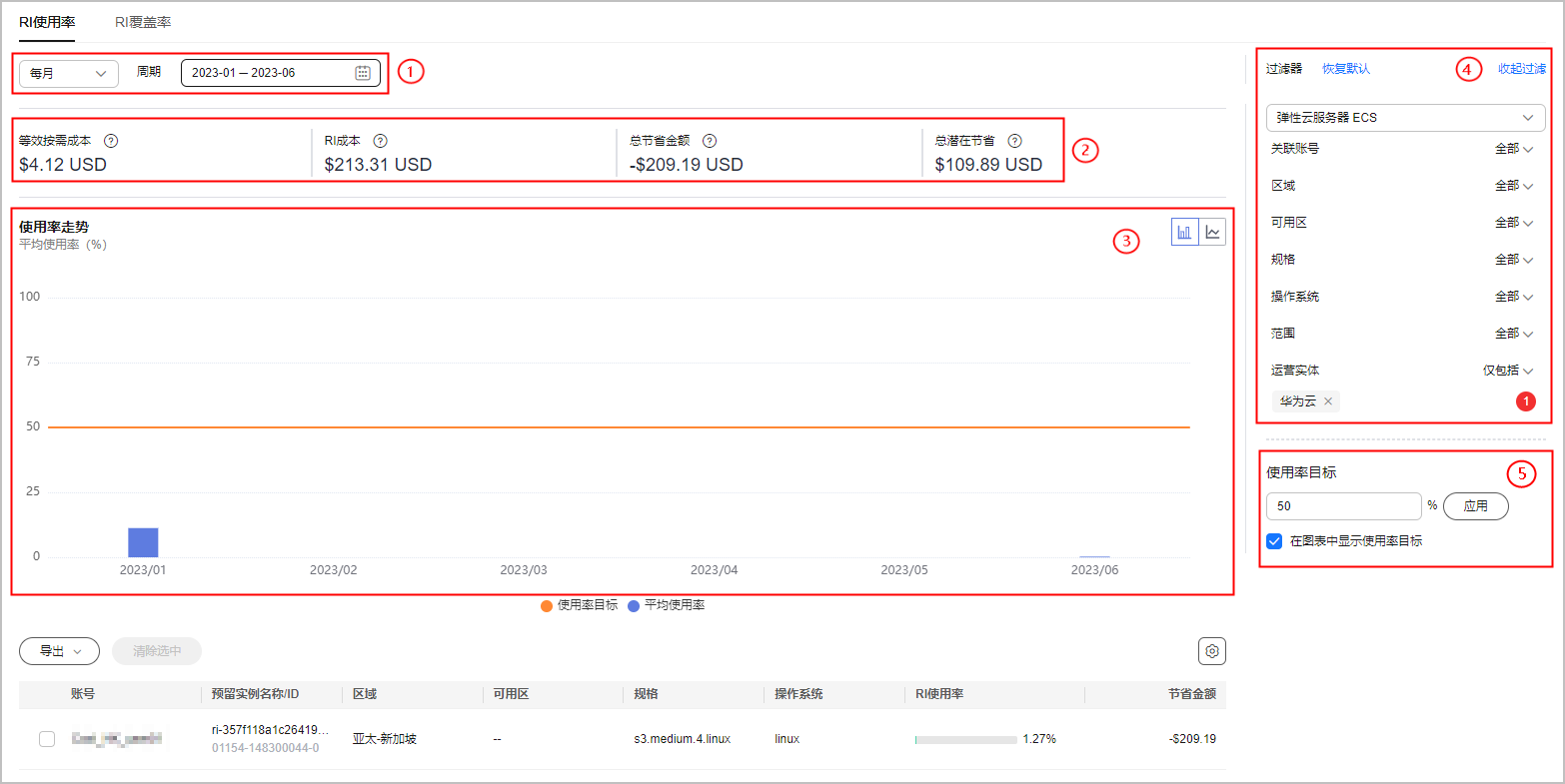

  1. 进入“使用率&覆盖率分析”页面。
  2. 单击“RI使用率”页签。
  3. 设置查询条件,查看预留实例的使用率。

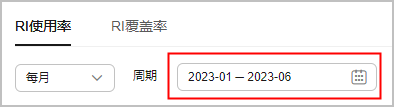

    ①查询时间:分别支持按月、按天和按小时查询。系统支持查看近18个月内的使用率数据。
    • 按月:支持查看过去3个月、过去半年、过去12个月的使用率数据。手动设置查询条件时,按月的最大时间跨度是18个月。
    • 按天:支持查看过去7天、过去14天、过去30天、当月至今、过去3个月的使用率数据。
    • 按小时:支持查看某天00:00至24:00之间的使用率数据。
    ②展示查询时间内,使用率的统计数据。

    ③展示查询时间内,使用率的走势图。
    示例:用户购买了100小时的预留实例,当前按需资源已匹配使用6小时,则RI使用率为6/100*100%=6%。
    ④筛选条件:设置包含或排除某些类型的数据,过滤器中每个选项最多可勾选50个。

    ⑤使用率目标:勾选“在图表中显示使用率目标”时,图表中以橘色实线展示,表示是否达成使用率目标。取消勾选则不展示。
  4. 查看RI使用率列表时,单击“导出”,可以对图表或表格中的RI使用率数据进行导出。
    • 单击列表右上角的“”,可以定制使用率列表参数。
    • 勾选RI使用率列表前的复选框,可以对指定预留实例的使用率进行查看。不勾选则默认展示所有预留实例的平均使用率。
    • 导出预留实例数据时,当前时间点无数据,则展示为0%。

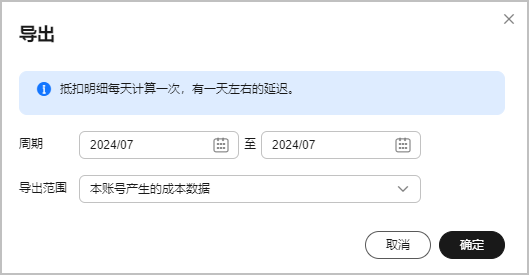

导出抵扣明细
RI抵扣明细是预留实例使用率分析的基础,用户最多可以导出近18个月的RI抵扣明细数据。
如果查看周期内没有产生预留实例抵扣数据,则不展示“导出抵扣明细”按钮。
  1. 进入“使用率&覆盖率分析”页面。
  2. 单击“RI使用率”页签。
  3. 单击列表列左上角的“导出”。
  4. 设置周期和导出范围,单击“确定”。
    RI抵扣明细数据每24小时统计一次,因此如果导出当月数据,则会存在一天左右的延迟。

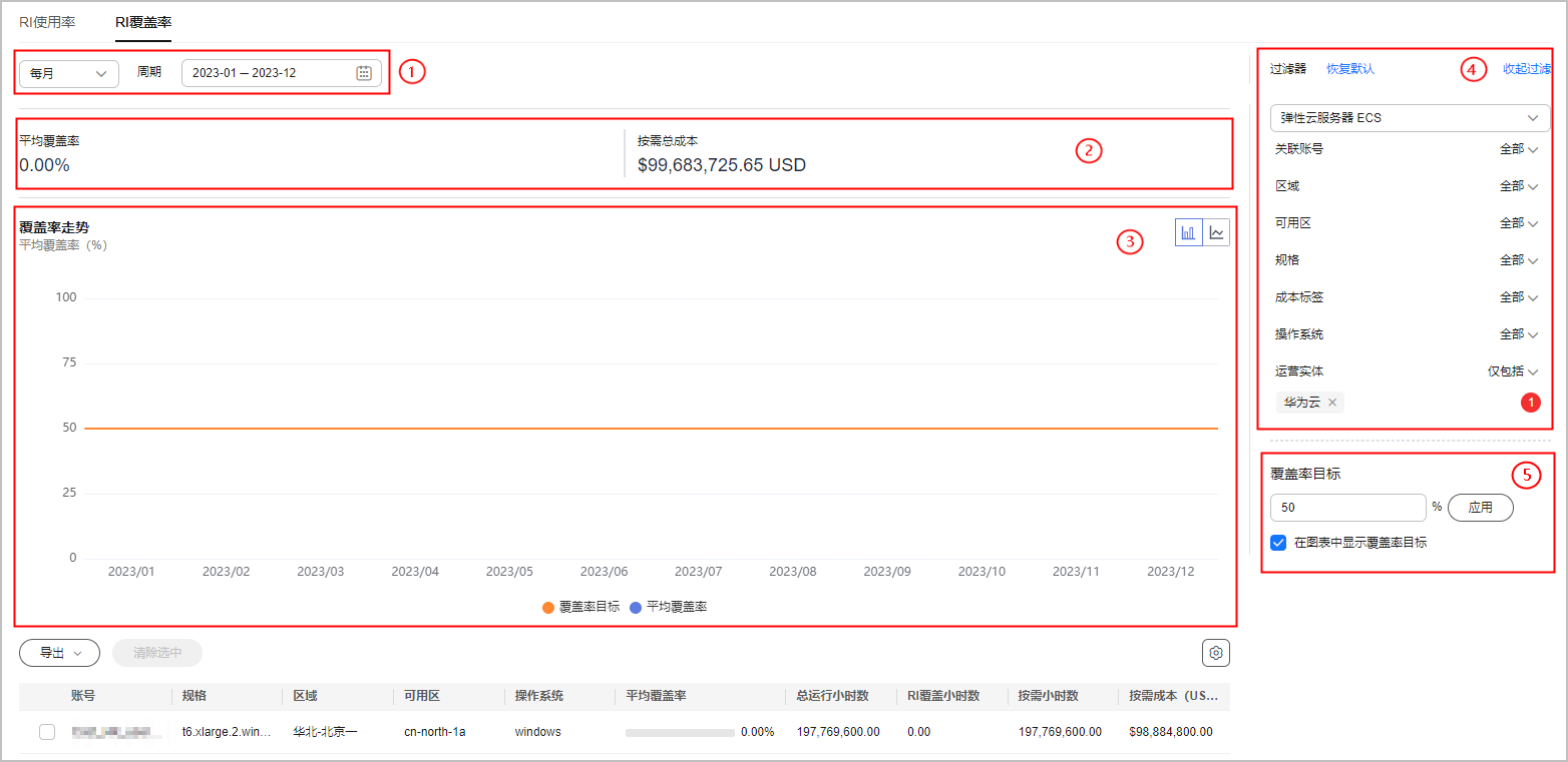

  1. 进入“使用率&覆盖率分析”页面。
  2. 单击“RI覆盖率”页签。
  3. 设置查询条件,查看预留实例的覆盖率。
    ①查询时间:分别支持按月、按天和按小时查询。系统支持查看近18个月内的覆盖率数据。
    • 按月:支持查看过去3个月、过去半年、过去12个月的覆盖率数据。手动设置查询条件时,按月的最大时间跨度是18个月。
    • 按天:支持查看过去7天、过去14天、过去30天、当月至今、过去3个月的覆盖率数据。
    • 按小时:支持查看某天00:00至24:00之间的覆盖率数据。
    ②展示查询时间内,覆盖率的统计数据。

    ③展示查询时间内,覆盖率的走势图。
    示例:运行按需资源10小时,匹配到预留实例4小时,则覆盖率为4/10*100%=40%。

    ⑤覆盖率目标:勾选“在图表中显示覆盖率目标”时,图表中以橘色实线展示,表示是否达成覆盖率目标。取消勾选则不展示。
  4. 查看RI覆盖率列表时,单击“导出”,可以对图表或表格中的RI覆盖率数据进行导出。
    • 单击列表右上角的“”,可以定制覆盖率列表参数。
    • 勾选RI覆盖率列表前的复选框,可以对指定RI覆盖率进行查看。不勾选则默认展示所有预留实例的平均覆盖率。
