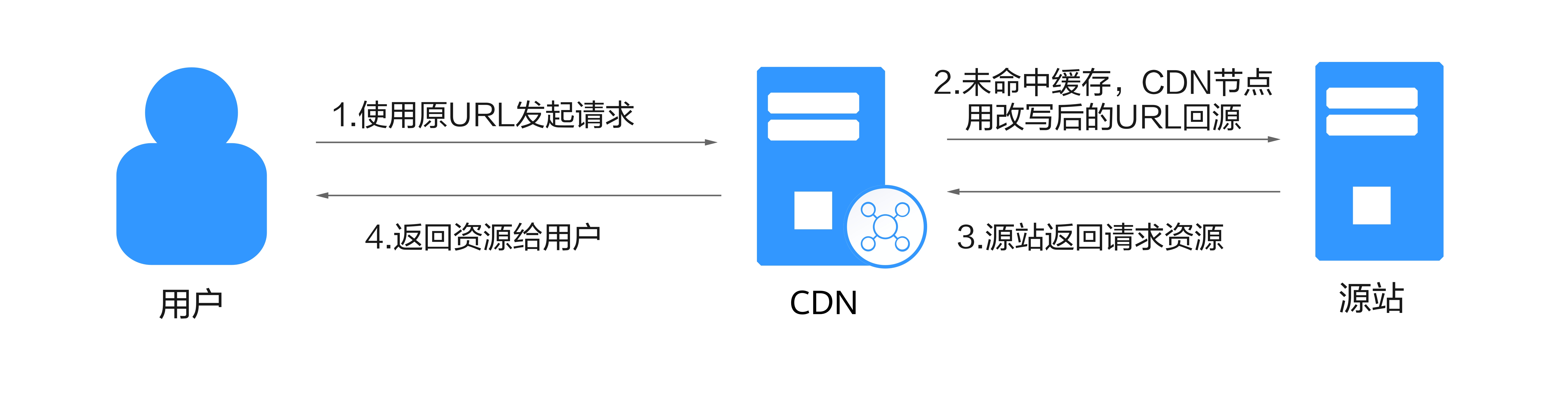

配置回源URL改写后,如果用户请求匹配了改写规则,回源时的流程如下图所示。
  1. 用户使用原URL发起请求,假设原URL为example.com/test/index.html,此时未命中缓存且匹配了回源URL改写规则。
  2. 节点使用改写后的URL(example.com/newtest/index.html)向源站发起请求。
  3. 源站返回请求资源给CDN节点。
  4. CDN节点缓存该资源并返回给用户。

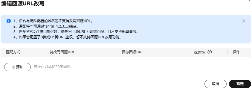

  1. 登录CDN控制台。
  2. 在左侧菜单栏中,选择“域名管理”。
  3. 在域名列表中,单击需要修改的域名,进入“域名概览”页面。
  4. 在全量配置目录下,选择“回源配置”页签。
  5. 在“回源URL改写”模块,单击“添加”,进入配置界面。
    图1 回源URL改写
    表1 参数说明
    参数
    说明
    匹配方式
    所有文件:改写当前域名下所有文件的回源URL。
    URL路径:改写指定路径下的回源URL,前缀匹配。如果待改写URI为/test,将会改写前缀匹配到/test的所有文件(例如/test、/test01、/test02等)。
    通配符:支持通配符匹配,全路径匹配,待改写URI需要指定到具体路径,如/test/*/*.mp4。
    全路径:改写当前路径的URL,全路径匹配,待改写URI需要指定到具体路径,如/test/01/abc.mp4。
    待改写回源URI
    需要替换的URI。
    如果加速域名配置了配置客户端访问URL重写功能,CDN将使用重写后的URL回源,此时匹待改写回源URI需要配置为重写后的路径,否则无法匹配到该条规则。
    • 以正斜线(/)开头的URI,不含http(s)://头及域名。
    • 长度不超过512个字符。
    • “匹配方式”为“URL路径”或“全路径”时,支持配置通配符“*”,如:/test/*/abc。
    • 最多可配置5个“*”,且“*”不可连续出现。
    • “匹配方式”为“URL路径”或“全路径”时,不支持配置参数。
    • “匹配方式”为“通配符”且输入“/”时,匹配根目录。
      说明:
      华为云CDN于2026年4月调整了“*”的匹配逻辑:
      1. “匹配方式”为“URL路径”或“全路径”时:
        • 已经配置过“*”的账号:“*”仅代表单个字符,不做通配符处理,如需调整为通配符匹配,请提交工单申请。
        • 从未配置过“*”的账号:“*”作为通配符匹配,可以匹配0到多个字符。
      2. “匹配方式”为“通配符”时:
        • 已经配置过通配符的账号:通配符“*”可以匹配1到多个字符,如果需要调整为可以匹配0到多个字符,请提交工单申请。
        • 从未配置过通配符的账号:通配符“*”可以匹配0到多个字符。
    目标回源URI
    替换后的URI。
    • 长度不超过256个字符。
    • “匹配方式”为“通配符”时,通配符 * 可通过$n捕获(n=1,2,3...,例如:待改写回源URI为/test/*/*.mp4,目标回源URI为/newtest/$1/$2.mp4,则用户请求/test/11/22.mp4时,$1捕获11 ,$2捕获22,实际回源的URI为/newtest/11/22.mp4),其他“匹配方式”不支持配置$n。
    优先级
    回源URL改写规则的优先级。
    • 优先级设置具有唯一性,不支持多条回源URL改写规则设置同一优先级,且优先级不能输入为空。
    • 多条规则下,不同规则中的相同资源内容,CDN按照优先级高的规则执行URL改写。
    • 取值为1~1000之间的整数,数值越大优先级越高。
  6. 根据业务需要,配置相关改写规则,单击“确定”,完成配置。
