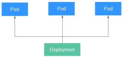

无状态负载与Kubernetes中Deployment Workloads的定义方式相同,是对Pod的服务化封装。一个无状态负载可以包含一个或多个Pod,每个Pod的角色相同,所以系统会自动为无状态负载的多个Pod分发请求。同一无状态负载的所有Pod共享存储卷。
在容器组章节介绍了Pod,Pod是创建或部署的最小单位。云容器实例提供了Controller(控制器)来管理Pod,Controller可以创建和管理多个Pod,提供副本管理、滚动升级和自愈能力,其中最为常用的就是Deployment。一个Deployment可以包含一个或多个Pod副本,每个Pod副本的角色相同,所以系统会自动为Deployment的多个Pod副本分发请求。
Deployment集成了上线部署、滚动升级、创建副本,恢复上线任务,在某种程度上,Deployment可以帮用户实现无人值守的上线,大大降低了上线过程的复杂沟通、操作风险。
