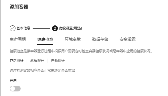

  1. 登录云容器实例 CCI 2.0控制台。
  1. 在创建容器组配置健康检查过程,选择开启存活探针、就绪探针或启动探针。

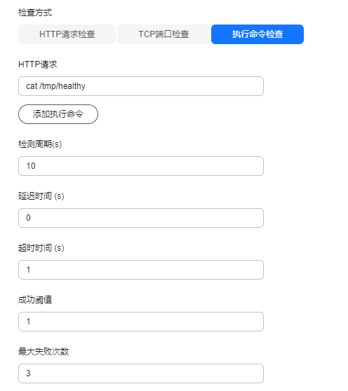

    • 执行命令检查
      探针执行容器中的命令并检查命令退出的状态码,如果状态码为0则说明健康。
      例如,您若希望使用“cat /tmp/healthy”命令检查/tmp/healthy目录是否存在,则可以如下图配置。
      图1 检查

检测周期
执行探测的时间间隔,单位为秒。例如,设置为10,表示健康检查为每10秒探测一次。
延迟时间
容器启动后启动探针的延迟时间,单位为秒。例如,设置为10,表示从容器启动后10秒开始探测。
超时时间
探针超时后等待的超时时间,单位为秒。例如,设置为10,表明执行健康检查的超时等待时间为10秒,如果超过这个时间,本次健康检查就被视为失败。若设置为0或不设置,默认超时等待时间为1秒。
说明:
执行命令检查时,如果执行的命令在镜像中会生成子进程,可能会导致timeoutSeconds无法生效。
成功阈值
探针在失败后,被视为成功的最小连接次数。例如,设置为1,表明探针失败后连续成功探测1次,认为健康检查成功。
最大失败次数
被任务健康检查失败的探测连续失败次数。例如,设置为3,表明探针连续3次探测失败后,认为健康检查失败。此时,容器被视为不健康,触发重启操作。
