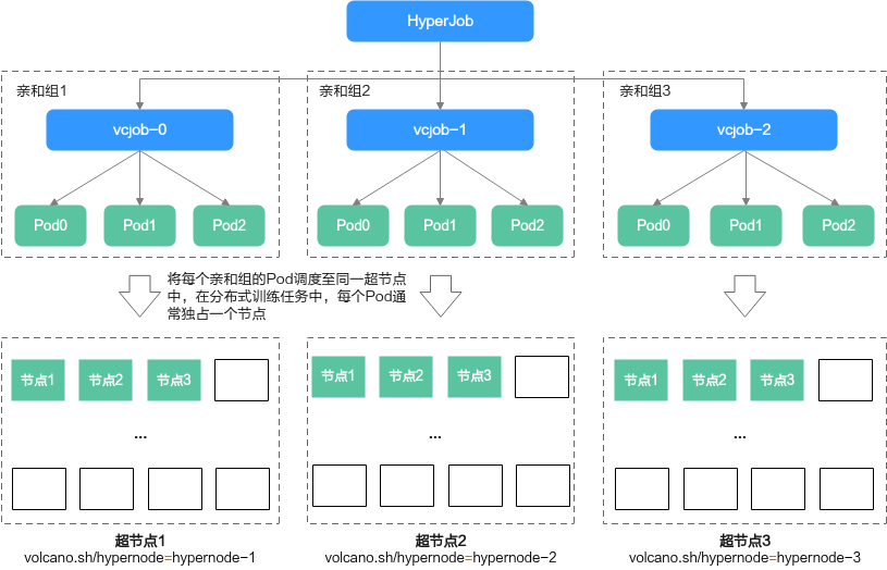

  • 亲和调度:Volcano调度器根据HyperJob模板创建Volcano Job,且每个Volcano Job为一个亲和组。进行调度时,系统将任务Pod调度至具有“volcano.sh/hypernode”标签的节点中(具有该标签说明其为超节点内的节点)。同时,同一个亲和组内的Pod将被调度至“volcano.sh/hypernode”标签值相同的节点中(标签值相同说明节点位于同一超节点)。
    图1 亲和调度流程图

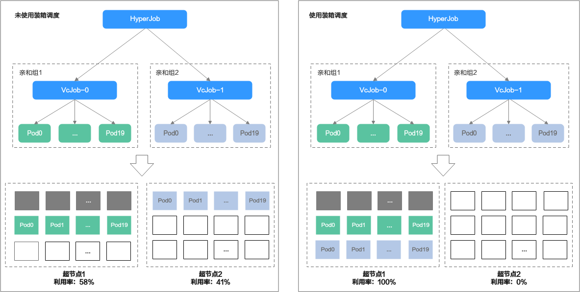

  • 装箱调度(Binpack):HyperJob支持装箱调度,即在超节点网络等价时,调度器优先将HyperJob的任务分配至资源碎片最少的超节点中,以提高资源利用率。如图2 装箱调度对比所示,假设集群内有2个超节点,其中超节点1已经分配8个节点给其他任务。此时用户下发一个HyperJob,其中包含2个Volcano Job,每个Volcano Job包含20个Pod,每Pod请求独占一个节点。
    • 不使用装箱调度时,调度结果可能是VcJob-0调度至超节点1,VcJob-1调度至超节点2。此时,超节点1的使用率为28/48=58%,超节点2的使用率为20/48=41%。
    • 使用装箱调度时,VcJob-0和VcJob-1都会优先调度到超节点1,超节点1使用率为100%,超节点2使用率为0%。此时,超节点2可作为一个完整的空闲超节点供其他任务使用。
      图2 装箱调度对比

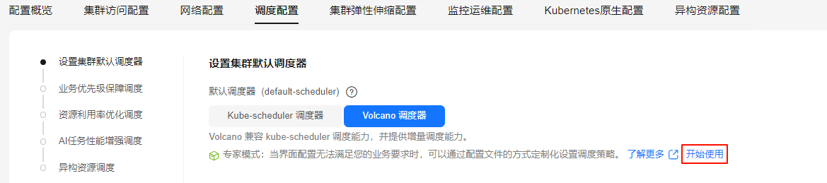

  1. 登录CCE控制台,单击集群名称,进入集群概览页。在左侧导航栏中选择“配置中心”,在右侧切换至“调度配置”页签。
  2. 在Volcano调度器配置中,“超节点拓扑亲和调度”默认关闭,需进一步修改调度器配置参数以开启该功能。
    1. 在设置“设置集群默认调度器”中选择Volcano调度器,在“专家模式”中单击“开始使用”。
      图3 “专家模式 > 开始使用”
    2. 在YAML配置文件中,添加如下参数,开启“超节点拓扑亲和调度”,以实现同一亲和组不同任务间数据的高效传输。
