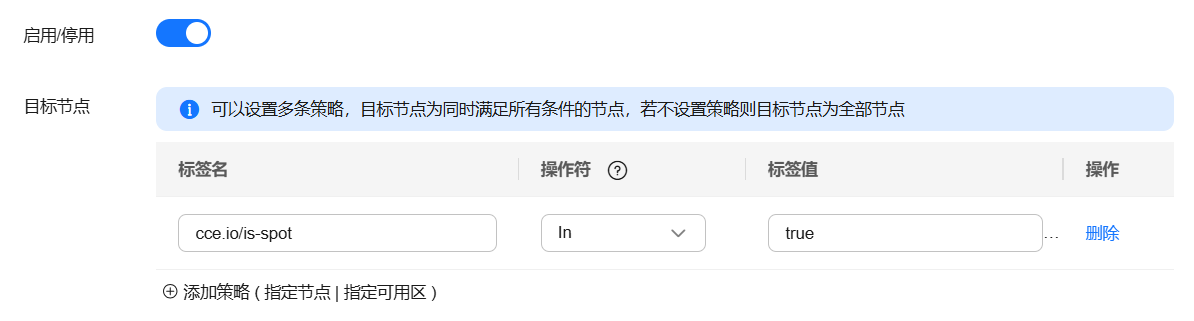

    • 目标节点:检查项默认运行在全部节点,您可根据自身场景需求,通过节点标签自定义筛选满足条件的节点。如果设置多个筛选条件,则目标节点需同时满足所有条件,若不设置筛选条件,则默认为全部节点。例如竞价实例中断回收检查只运行在竞价实例节点,可通过指定的节点标签cce.io/is-spot筛选竞价实例节点。

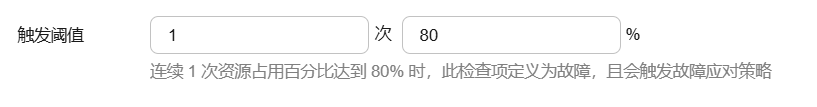

    • 触发阈值:CCE节点故障检测插件提供默认阈值,能够匹配常见的故障场景,您可根据自身场景需求自定义修改故障阈值。不同的检查项的故障阈值不同,例如失败次数、资源占用百分比等,请根据实际进行调整。例如“连接跟踪表耗尽”检查项中,可将资源占用百分比的触发阈值由90%调整至80%。
