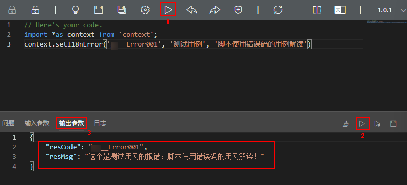

    这里通过新建脚本,将上文创建的错误码抛出,在脚本中增加抛出错误信息的context函数setI18nError('错误码名称','变量1','变量2')为例。
    1. 参考创建空白华为云Astro轻应用脚本中操作,创建一个空白脚本。
    2. 在脚本编辑器中,录入如下代码,并单击上方按钮区域的,保存脚本。
      import * as context from'context';
      context.setI18nError('命名空间__Error001','测试用例','脚本使用错误码的用例解读')
    3. 测试执行脚本。
      单击编辑器上方的执行图标,在页面底部,单击测试窗口右上角的。在“输出参数”页签,显示如图3所示,可查看到抛出的错误码信息。
      图3 运行脚本后显示界面

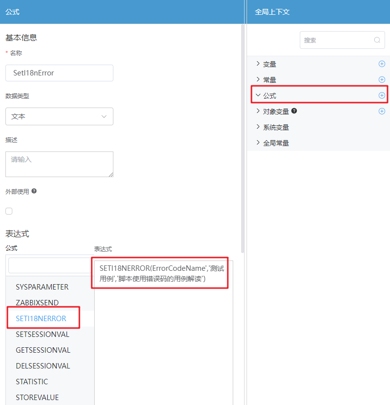

  5. 参考创建空白华为云Astro轻应用服务编排中操作,创建服务编排时可使用错误码。
    在“全局上下文”中,新建公式变量,使用表达式SETI18NERROR(ErrorCodeName','变量1','变量2')方式引入错误码。
    图4 服务编排中使用错误码
