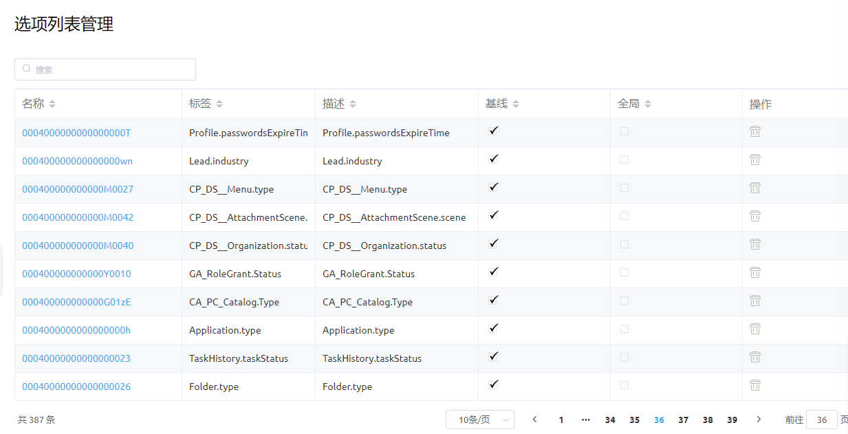

  4. 在左侧导航栏中,选择“全局元素 > 选项列表”,查看账号下已有的选项列表,包括系统预置和在应用中自定义的选项列表。
    • 基线
      勾选,表示为系统预置的选项列表。未勾选,表示为自定义的选项列表。
    • 全局
      勾选,表示为全局可用的选项列表,在应用开发时可导入到应用中使用。未勾选,表示为私有的选项列表,只可在创建该选项列表的应用中使用。

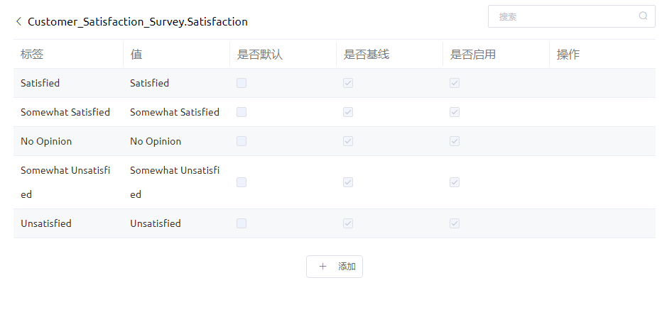

  5. 单击某具体选项列表,可查看选项值。
    • 是否基线:表示是否为系统预置的选项值,勾选表示为系统预置,只能查看该选项值,不可修改、删除、禁用、启用选项值。未勾选,表示为自定义的选项值,可删除、查看、修改、启用和禁用选项值。
    • 是否默认:表示该选项值是否为默认值,当该选项列表没配置具体值时,取默认值。
    • 是否启用:表示该选项值是否处于启用状态,启用后,该选项值才有效。
    • 单击“添加”,可为选项列表添加选项值。
      图2 添加预置选项列表的选项值

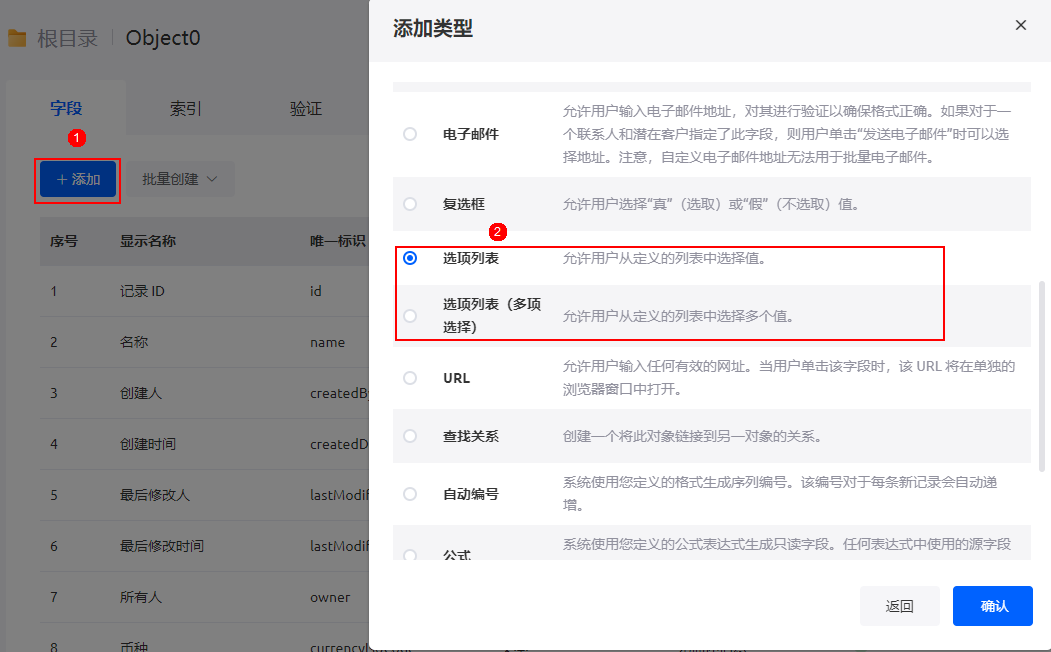

  4. 参考为对象添加字段中操作,为对象添加字段时可使用选项列表。
    • 当对象的字段类型为“选项列表”或“选项列表(多项选择)”时,可引入已有的选项列表。
      图4 添加选项列表或选项列表(多项选择)类型的字段

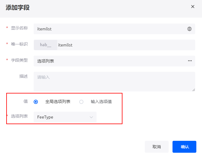

    • 在“值”中,选中“全局选项列表”后,可以在右侧的选项列表里选中当前应用下定义或导入的选项列表。
      图5 选择选项列表
