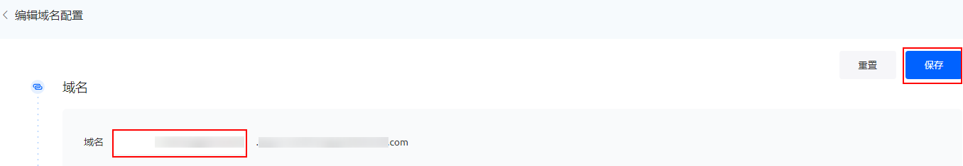

  5. 编辑平台域名。
    平台域名是平台为当前环境分配的一个子域名,用于企业成员用户登录访问。
    1. 在右侧域名配置区域,单击“平台域名”后的“编辑”,编辑域名配置,单击“保存”。
      域名设置完成后,将域名分享给业务用户,业务用户在浏览器中输入域名,即可访问业务应用的登录页。

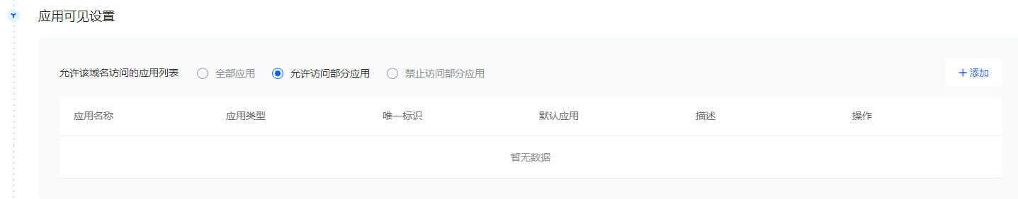

    2. 应用可见设置,支持一个运行环境同时部署面向不同用户类型的多个应用,不同的应用的登录入口都不相同。
      图2 应用可见设置
      • 全部应用:可访问全部应用,通常用于租户运行环境仅面向同一种业务用户如企业成员,但希望用自己公司域名来访问的场景。
      • 允许访问部分应用:管理员用白名单模式,指定通过该域名仅能访问哪些应用。可选应用包括已安装的低代码应用、零代码应用、大屏应用和服务号应用。通常用于租户运行环境主要面向企业成员,但有部分应用提供给外部用户使用。
      • 禁止访问部分应用:管理员用黑名单模式,限定通过该域名不能访问哪些应用。通常用于租户运行环境同时开放公网和私网,有部分应用只允许私网访问。
        如果设置了某域名不允许访问某应用,则该应用下的所有页面、接口都不允许在这个域名下访问。
