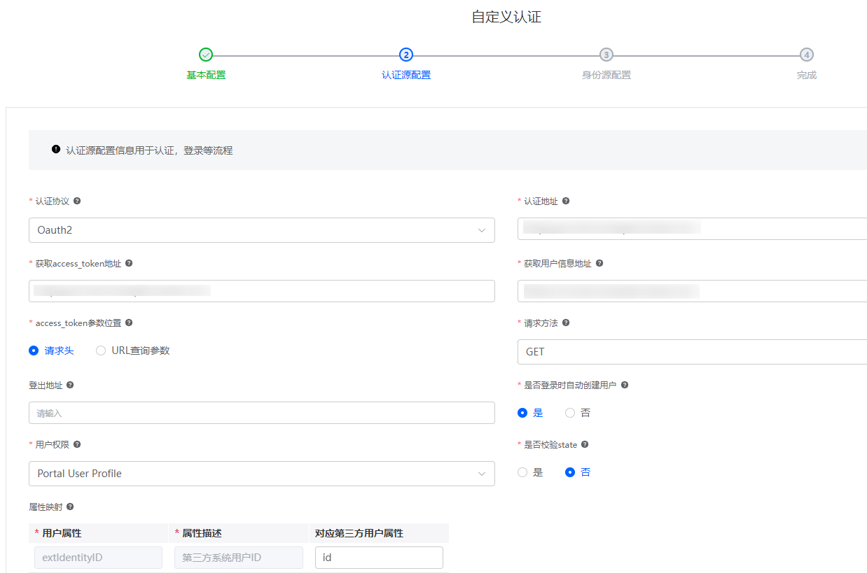

  5. 在“认证源配置”中,设置认证源信息,单击“下一步”。
    图1 “Oauth2”认证配置
    表1 “Oauth2”协议认证配置字段说明
    参数
    说明
    认证协议
    根据对端认证服务器提供的认证协议进行选择,此处选择“Oauth2”。
    认证地址
    设置认证登录地址,请从第三方获取。
    获取access_token地址
    获取access_token的请求地址,请从第三方获取。
    获取用户信息地址
    获取用户信息的请求地址,请从第三方获取。
    access_token参数位置
    获取用户信息时,传入access_token的参数位置。
    请求方法
    调用获取用户信息接口的请求方法。
    登出地址
    华为云Astro轻应用登出之后,跳到服务端的登出地址,使服务端登出,建议配置登出地址。支持在登出地址中添加变量“{redirect}”,登出时替换为当前配置的页面地址。
    示例:https://host/api/v1/logout?redirect_url={redirect}
    是否登录时自动创建用户
    用户首次登录时,如果系统中不存在此用户,是否自动创建用户。
    用户权限
    当使用第三方用户登录时,如果用户不存在,且开启了自动创建用户,此权限将作为创建用户的默认权限。
    是否校验state
    是否需要检验state参数。建议开启校验state,以防止CSRF攻击。
    华为云Astro轻应用在响应请求后,将重定向到第三方服务器,此时第三方服务器根据该配置决定是否校验state参数一致性(即cookie或session里的state)。如果开启校验后,state不一致,则华为云Astro轻应用拒绝此请求,且不再发起换取access_token的请求。如果一致,则流程正常运行。
    属性映射
    配置华为云Astro轻应用和第三方的属性映射关系,即映射华为云Astro轻应用和第三方登录接口返回的用户属性相同的字段。
    请到对端第三方获取用户信息,返回的用户信息如下:
      "id" : "20201029190841785-CB37-8BD36B...", // 用户ID
      "name" : "test", // 名称
      "userName" : "test", // 用户登录名
      "mobile" : "1XXXX456789", // 电话号码
      "email" : "123@example.com" // 邮箱
      "local" : "zh_CN" // 用户语言
    获取上述信息后,参照图1配置第三方字段和华为云Astro轻应用对应字段的属性映射关系。

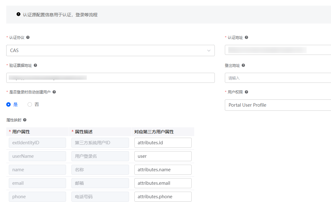

    图2 “CAS”认证配置
    表2 “CAS”协议认证配置字段说明
    参数
    说明
    认证协议
    根据对端认证服务器提供的认证协议进行选择,此处选择“CAS”。
    认证地址
    认证登录地址,请从第三方获取。
    验证票据地址
    验证票据并获取用户属性信息的地址,请从第三方获取。
    “认证协议”配置为“CAS”时,才需配置此参数。
    登出地址
    是否登录时自动创建用户
    • 是:自动创建用户并登录。
    • 否:直接登录失败。
    用户权限
    属性映射
    <cas:serviceResponse xmlns:cas="http://www.yale.edu/tp/cas">
        <cas:authenticationSuccess>
            <cas:user>Lily</cas:user> // 用户登录名称
            <cas:attributes>
                <cas:authenticationDate>2020-02-11T09:28:14.987Z</cas:authenticationDate>
                <cas:longTermAuthenticationRequestTokenUsed>false</cas:longTermAuthenticationRequestTokenUsed>
                <cas:isFromNewLogin>true</cas:isFromNewLogin>
                <cas:date>2020-02-03T16:00:00.000Z</cas:date>
                <cas:birthday>2020-02-04T16:00:00.000Z</cas:birthday>
                <cas:createAt>2020-01-10T09:01:04.000Z</cas:createAt>
                <cas:disabledAt>null</cas:disabledAt>
                <cas:disabled>false</cas:disabled>
                <cas:email>email@example.com</cas:email> // 邮箱
                <cas:local>zh_CN</cas:local> // 用户语言
                <cas:token>XXXXXXXXXXXXXXXXX</cas:token> // 第三方系统用户token
            </cas:attributes>
        </cas:authenticationSuccess>
    </cas:serviceResponse>
    获取上述信息后,参照图2配置第三方字段和华为云Astro轻应用对应字段的属性映射关系。
    其中,属性“email”和“phone”可以映射为空,当对端没有对应的“name”和“extIdentityID”字段返回时,可以都配置成“userName”属性对应的字段,“userName”属性对应的字段是必填的。

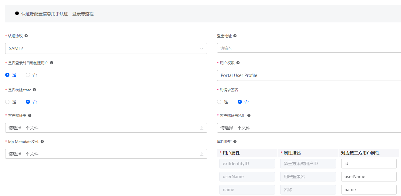

    图3 “SAML2”认证配置
    表3 “SAML2”协议认证配置字段说明
    参数
    说明
    认证协议
    根据对端认证服务器提供的认证协议进行选择,此处选择“SAML2”。
    登出地址
    是否登录时自动创建用户
    • 是:自动创建用户并登录。
    • 否:直接登录失败。
    用户权限
    是否校验state
    对请求签名
    是否对发送的SAML请求进行数字签名,以确保请求的完整性和来源的可信度。
    客户端证书
    SAML客户端签名证书公钥。
    自签名证书公钥如“saml.crt”获取方法如下,该方法创建的证书通常只适用于测试场景。
    1. 在Linux机器上执行如下命令,生成密钥文件“saml.key”。
      openssl genrsa -out saml.key 2048
      命令执行后将在当前目录生成一个“saml.key”的私钥文件。生成的密钥格式必须为:
      -----BEGIN PRIVATE KEY-----
      -----END PRIVATE KEY-----
    2. 用上一步的密钥文件去签发,生成文件“saml.csr”。
      openssl req -new -key saml.key -out saml.csr
    3. 根据提示依次输入国家、地区、组织、邮箱及common name(用户名或域名,如果为https申请,该参数值必须和域名相同,否则会引发浏览器警报),按回车键确认。
    4. 执行如下命令,使用之前生成的文件去签发生成自己的证书文件“saml.crt”。
      openssl x509 -req -days 365 -in saml.csr -signkey saml.key -out saml.crt
      生成的证书格式必须为:
      -----BEGIN CERTIFICATE-----
      -----END CERTIFICATE-----
    客户端证书私钥
    SAML签名证书私钥。
    自签名证书私钥为生成客户端证书中产生的“saml.key”文件,该方法创建的证书通常只适用于测试场景。
    Idp Metadata文件
    SAML服务端的元数据文件,需要到SAML身份提供商(Identity Provider,简称IdP)获取。
    属性映射

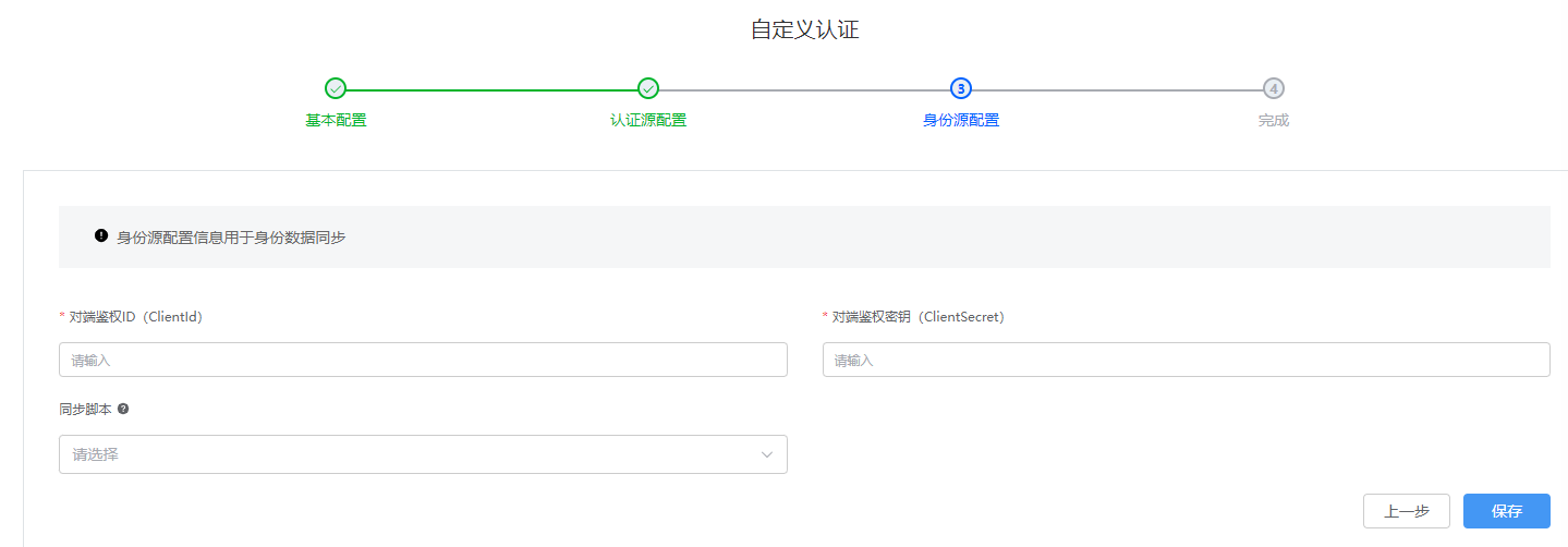

  6. 在“身份源配置”中,配置对端鉴权ID、对端鉴权密钥和同步脚本,单击“保存”。
    当认证协议选择“CAS”后,只需要配置同步脚本。
    图4 身份源配置
    同步脚本用于同步第三方机构组织、用户到华为云Astro轻应用。脚本示例如下:

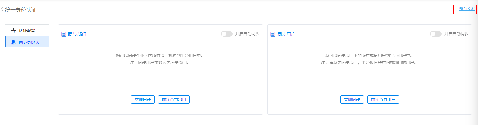

  7. 单击“去同步”,同步组织机构和用户信息,支持立即同步和设置定时同步任务两种方式。
    图5 同步组织机构和用户信息
    • 立即同步
      1. 单击“同步部门”下的“立即同步”,在弹框中,若勾选“同时清除未包含在同步中的部门”表示在华为云Astro轻应用中清除第三方中已删除的部门,单击“确定”。
      2. 单击“同步用户”下的“立即同步”,在弹框中,勾选“同时清除未包含在同步中的用户”表示在华为云Astro轻应用中清除第三方中已删除的用户,单击“确定”。
    • 设置定时任务实现自动同步
      1. 在“同步部门”后,打开“开启自动同步”开关。单击“同步部门”下的“自动同步设置”,设置首次同步时间、执行周期,勾选“同时清除未包含在同步中的部门”表示在华为云Astro轻应用中清除第三方中已删除的部门,单击“确定”。
      2. 在“同步用户”后,打开“开启自动同步”开关。单击“同步用户”下的“自动同步设置”,设置首次同步时间、执行周期,勾选“同时清除未包含在同步中的用户”表示在华为云Astro轻应用中清除第三方中已删除的用户,单击“确定”。
    系统会同步第三方机构组织信息到华为云Astro轻应用业务配置中心的“组织用户 > 组织机构”中,并同步第三方用户信息到华为云Astro轻应用业务配置中心的“组织用户 > 用户管理”中。
