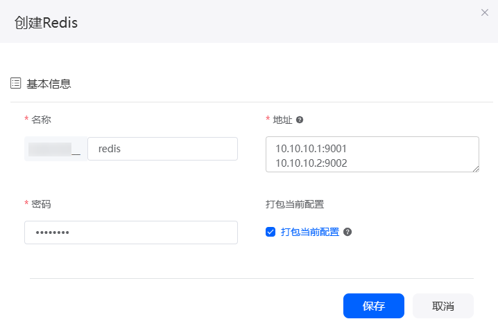

  5. 在右侧页面单击“+”,设置Redis对接参数。
    图1 创建Redis
    表1 创建Redis连接器参数说明
    参数
    说明
    名称
    新建连接器的名称。命名要求如下:
    • 长度不能超过64个字符,包括前缀命名空间的长度。
      名称前的内容为命名空间,在华为云Astro轻应用中为了避免不同租户间数据的重名,租户在首次创建应用时需要先定义一个命名空间。一个租户只能创建一个命名空间,创建后不支持修改。
    • 必须以英文字母开头,只能由英文字母、数字或单下划线组成,且不能以下划线结尾。
    地址
    Redis提供服务的URL地址。每个地址占一行(如图1),集群模式下至少填写两个地址。
    密码
    连接Redis的密码。
    打包当前配置
    选中该选项后,应用打包时会将当前配置的连接器信息一并打出。例如,如果应用包发布到运行环境,当前配置默认会被同步到运行环境中。如果不勾选,则内容不会打包发布到运行环境,此时需要您参考管理应用中的连接器,创建对应的连接器。
    默认为选中,对信息敏感的场景,建议不勾选。
  6. 设置完成后,单击“保存”。
