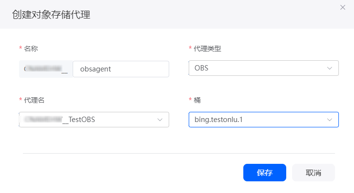

  5. 在右侧页面单击“+”,设置对象存储代理对接参数。
    图1 创建对象存储代理
    表1 创建对象存储代理连接器参数说明
    参数
    说明
    名称
    新建连接器的名称,命名要求如下:
    • 长度不能超过64个字符,包括前缀命名空间的长度。
      名称前的内容为命名空间,在华为云Astro轻应用中为了避免不同租户间数据的重名,租户在首次创建应用时需要先定义一个命名空间。一个租户只能创建一个命名空间,创建后不支持修改。
    • 必须以英文字母开头,只能由英文字母、数字或单下划线组成,且不能以下划线结尾。
    代理类型
    对象实例的存储容器类型,支持OBS和MINIO。
    代理名
    在下拉框中,选择具体的连接器名称。
    桶
    存储对象的存储桶名,直接在下拉框中选择。
  6. 设置完成后,单击“保存”。

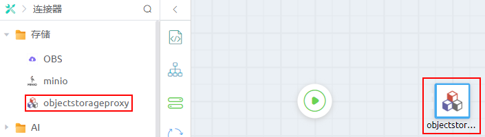

  2. 在服务编排设计页面,从左侧“连接器 > 存储”中,拖拽“objectstorageproxy”图元到画布中。
    objectstorageproxy是系统预置的,调用存储代理连接器的接口。
    图2 拖拽objectstorageproxy图元到画布中

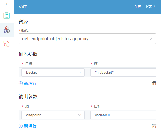

  4. 单击,设置参数。
    图4 配置objectstorageproxy参数
    表3 配置objectstorageproxy参数说明
    参数
    说明
    动作
    系统为连接器预置的动作,根据业务需求进行选择。
    • get_endpoint_objectstorageproxy:获取上传对象文件的地址前缀。
    • view_object_objectstorageproxy:系统预置的查看存储对象接口。
    • put_object_objectstorageproxy:是系统预置的存储对象接口,用于将系统的对象存储到存储桶中。
    本示例选择“get_endpoint_objectstorageproxy”。
    输入参数
    为定义连接器时,设置的自定义参数。
    • “目标”配置为“object”时:请在“源”中,配置对象名称。
    • “目标”配置为“data”时:请在“源”中,配置对象具体数据。
    • “目标”配置为“bucket”时:请在“源”中,配置桶。
    • “目标”配置为“acl”时:可选参数,请在“源”中,配置对象文件的访问控制权限。例如“private”(私有)、“public-read”(公共读)、“public-read-write”(公共读写)和“default”(和桶权限一致)。
    输出参数
    • “源”选择“result”,“目标”用于接收支付结果,必须定义一个空实例的结构变量来进行接收。
    • “源”选择“error”,“目标”用于调用失败时的错误码。
    • “源”选择“endpoint”,“目标”用于获取上传对象文件的地址前缀,必须定义一个文本类型的变量来接收。

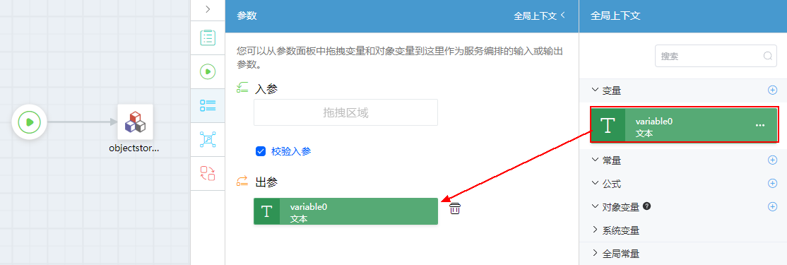

  6. 单击服务编排页面空白区域,选择,设置服务编排出参。
    将objectstorageproxy图元的输出参数,作为整个服务编排的输出参数。
    图6 设置输出参数
