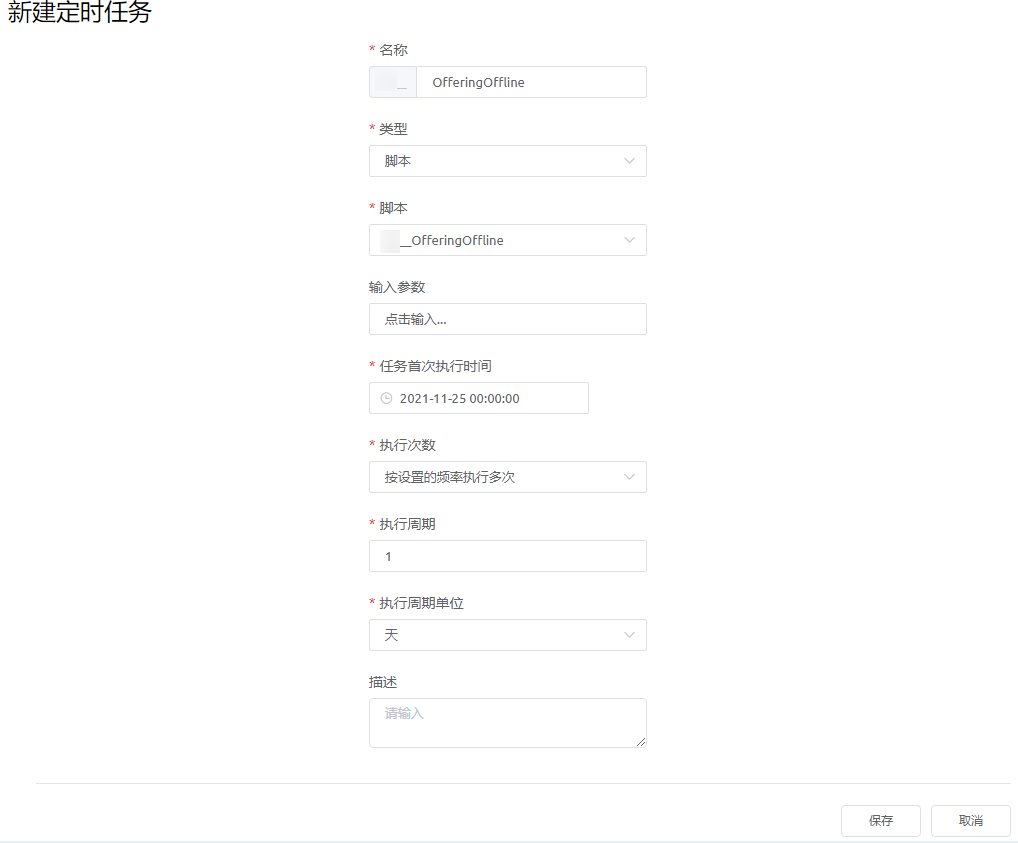

  5. 配置定时任务,单击“保存”。
    例如,创建一个定时任务“OfferingOffline”,用于实现从2021-11-25开始,每天零点自动将过期商品下架。其中,将过期商品下架的功能由“OfferingOffline”脚本实现。在创建定时任务之前,需要先开发实现定时任务功能的脚本并确保脚本已启用。如何开发脚本,请参见脚本。
    图1 配置定时任务

    参数
    说明
    示例
    名称
    输入定时任务的名称。命名要求如下:
    • 长度不能超过64个字符,包括前缀命名空间的长度。
      名称前的内容为命名空间,在华为云Astro轻应用中为了避免不同租户间数据的重名,租户在首次创建应用时需要先定义一个命名空间。一个租户只能创建一个命名空间,创建后不支持修改。
    • 必须以英文字母开头,由英文字母、数字或下划线组成,且不能以下划线结尾。
    OfferingOffline
    类型
    选择定时任务执行的类型,支持脚本或服务编排。
    • 脚本:使用脚本,开发实现定时任务的功能。
    • 服务编排:使用服务编排,开发实现定时任务的功能。
    脚本
    服务编排/脚本
    选择定时任务执行的脚本或服务编排,请确保脚本和服务编排已启用,否则在此处无法选择到。如何启用脚本和服务编排,请参见创建空白华为云Astro轻应用脚本和创建空白华为云Astro轻应用服务编排。
    OfferingOffline
    任务首次执行时间
    设置定时任务首次执行的时间。
    2021-11-25 00:00:00
    执行次数
    设置定时任务执行的次数。
    • 仅执行一次:定时/即时执行,立即执行或者选择某个特定时间执行(只执行一次)。
    • 按设置的频率执行多次:按计划执行,从选定的时间开始,按用户设置的时间间隔,周期性执行。
    • 按照Cron表达式:按照设置的Cron表达式执行任务。
    按设置的频率执行多次
    Cron表达式
    “执行次数”配置为“按照Cron表达式”时,需要设置定时任务的表达式。
