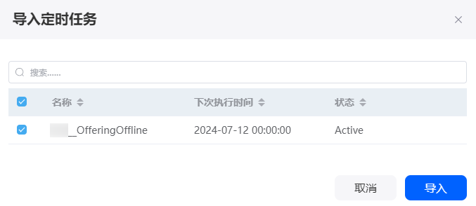

  1. 参考登录华为云Astro轻应用应用设计器中操作,登录应用设计器。
  2. 在左侧导航栏中,选择“流程”。
  3. 单击定时任务后的,进入导入定时任务页面。
  4. 选中待导入的定时任务,单击“导入”。
    导入成功后,在“流程 > 定时任务”中,可查看到已导入的定时任务。
    图2 导入定时任务
