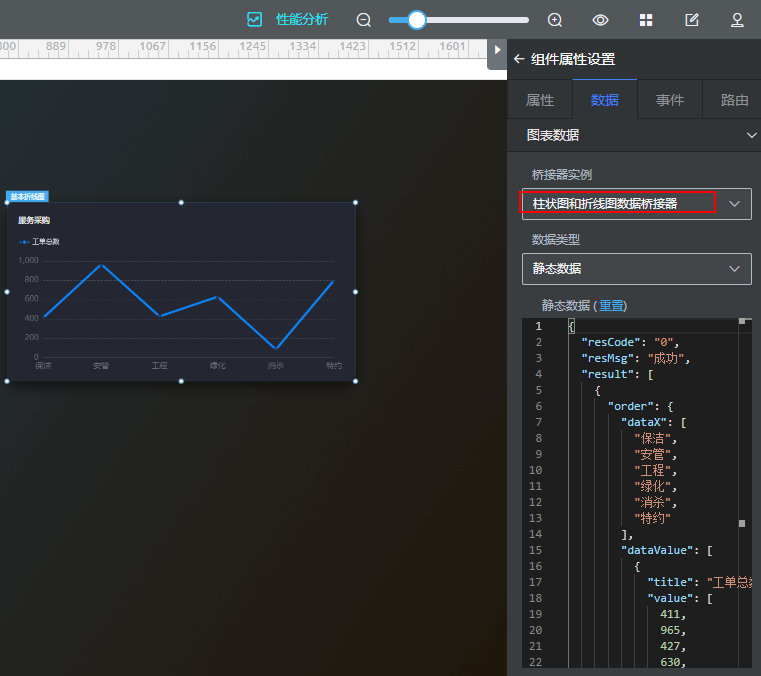

低代码平台预置的桥接器,在相应预置组件包中也有配置。例如,在预置的柱状图“基本折线图”组件包中,已配置好了预置的“柱状图和折线图数据桥接器”。
在高级页面开发过程中,选中折线图组件后,在右侧的“组件属性设置 > 数据”页签中,可选用预置的桥接器进行配置。
图1 组件预置桥接器配置示例
“组件属性设置 > 数据”页签中,主要参数说明如下:
  • 桥接器实例:调用的桥接器名称,可从下拉框中选择该组件已配置的桥接器。如何在组件中配置桥接器,请参见在组件中使用通用桥接器。
  • 数据类型 > 静态数据:获取桥接器中定义的静态数据作为该组件的数据来源,也可以在静态数据编辑器中修改或重置静态数据。
  • 数据类型 > 动态数据:通过动态调用后台的服务编排或脚本,获取数据作为该组件的数据来源。
    • URL:桥接器通过动态调用后台的服务编排或脚本,来获取数据作为该组件的数据来源,需配置服务编排或脚本的自定义接口URL。
      接口输出数据的结构要和静态数据编辑器中,显示的数据保持一致。
    • 共享数据:如果该高级页面中多个组件通过桥接器调用一个公共的请求来访问同一个接口的数据(请求参数也一致),通过勾选该项可避免重复调用接口。
  • 调用周期:用于配置周期调用后台接口或获取静态数据的时间间隔(单位为秒)。默认配置为“0”,表示只调用一次后台接口或者只获取一次静态数据。

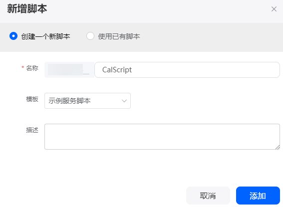

    3. 单击脚本后的,新建一个脚本,单击“添加”。
      “名称”设置为“CalScript”,“模板”请选择“示例服务脚本”。
      图2 新建示例脚本

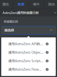

      • model:桥接器实例的模型,通用桥接器实例模型均为“ViewModel”,只有属于该模型的桥接器实例,才可在数据配置栏中配置。
        图4 选择桥接器

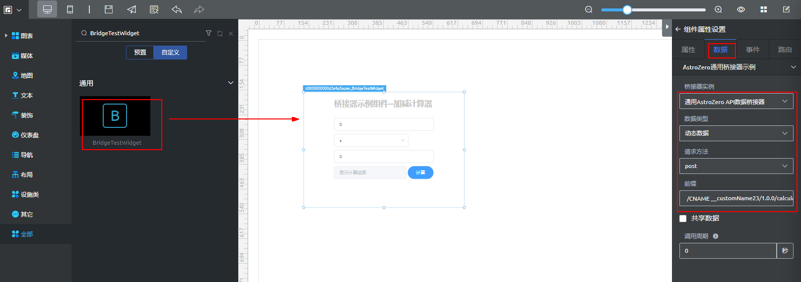

    在页面中,拖入本例中的示例组件BridgeTestWidget,并配置该组件的桥接器属性,操作示例如下图所示。
    图6 配置桥接器属性示例
    • 桥接器实例:桥接器类型,本示例选择“通用AstroZero API数据桥接器”。
    • 数据类型:本示例选择“动态数据”。
    • 请求方法:数据为动态数据类型时需配置,这里选择的方法对应的是组件开发调用接口所用的方法。如果需要使用多个方法调用接口时,需要在界面配置多个方法。本示例选择“post”。
    • 前缀:配置请求URL的部分内容,本例中为“/命名空间__customName23/1.0.0/calculate”,平台会自动为您拼接完整的URL。
    • 共享数据:是否共享数据。如果“数据类型”为“动态数据”,该参数才会显示,勾选表示某项目里多个组件调用一个公共的请求而访问同一个接口的数据,避免多次调接口。
    • 调用周期:每隔多少秒调用一次后台接口或者获取静态数据,默认配置为“0”,表示只调用一次或者只获取一次静态数据。

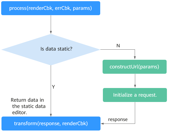

当通用桥接器不能满足您的场景需求,支持用户自定义桥接器,并上传到平台中,供高级页面使用。在桥接器中,平台对外开放的自定义部分主要执行流程如下所示:
图7 桥接器执行流程图
如上图所示,桥接器中主要的自定义函数为constructUrl和transform,您可以按需求封装上述函数,以此实现不同功能的桥接器。在环境配置的“维护 > 全局元素 > 页面资产管理 > 桥接器模板”中,可下载模板,解压后查看API调用示例。如何下载桥接器模板,请参见管理桥接器模板。
