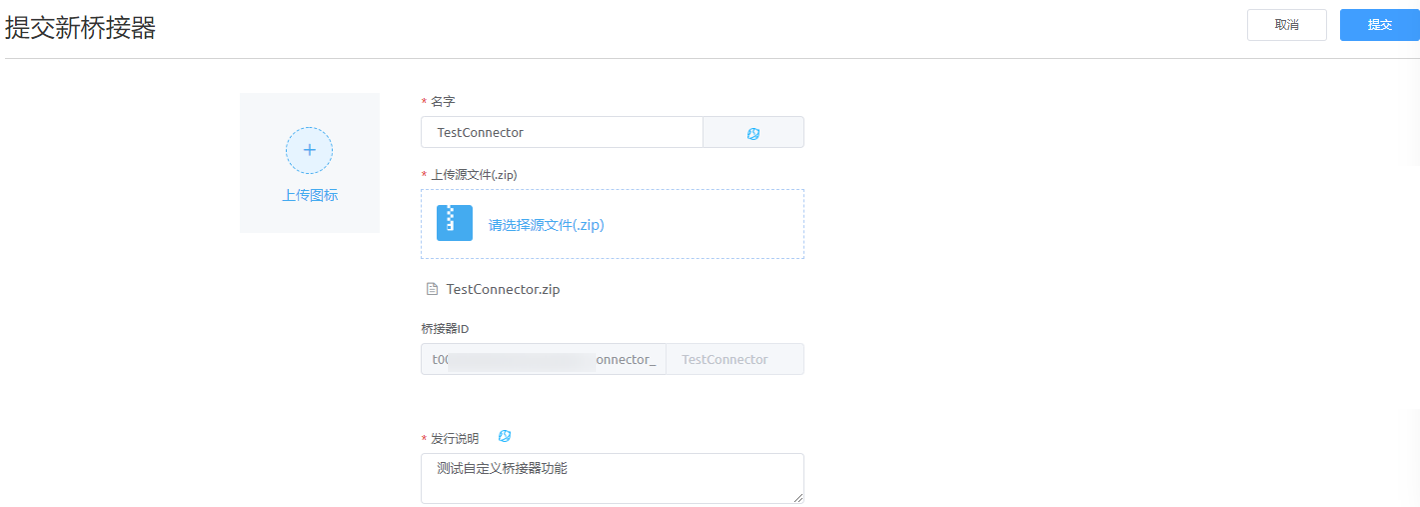

基于模板自定义桥接器
  1. 参考下载桥接器模板中操作,下载桥接器模板到本地。
  2. 根据业务需求,设置自定义桥接器中的数据连接逻辑,并将该目录中的所有文件和文件夹打成zip包。
  3. 返回华为云Astro轻应用环境配置中,选择“全局元素 > 页面资产管理 > 桥接器”。
  4. 单击“提交新桥接器”,在“上传源文件”中,选择本地打包好的自定义桥接器包。
    图1 提交新桥接器
  5. 设置发行说明后,单击“提交”。
    在桥接器列表中,可查看到已上传的桥接器。
