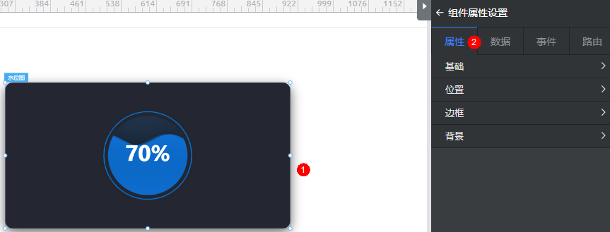

水位图组件用于实现水位图的统计。
图1 设置水位图属性
