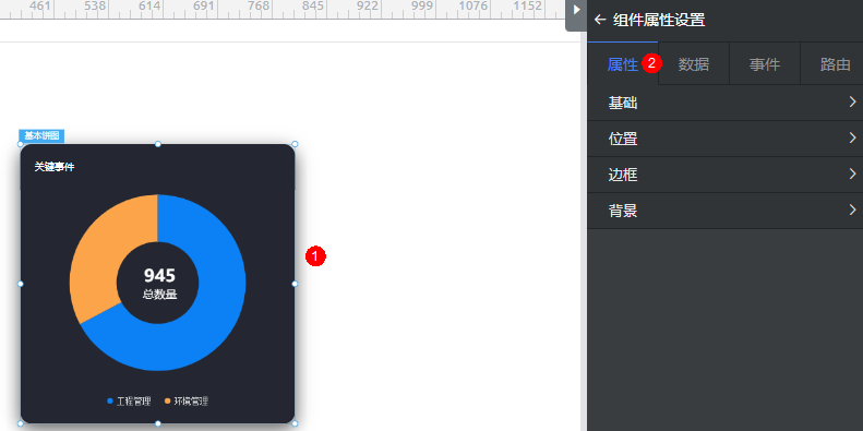

设置华为云Astro轻应用高级页面基本饼图组件属性
基本饼图是饼图图表的一种,用于实现饼图图表统计。
图1 属性

高级设置
选中基本饼图组件,单击鼠标右键选择“高级设置”,可对饼图进行多种配置。
  • 参考配色模板:系统预置的基本饼图模板,单击即可切换样式。可选择某一模板重置,也可通过设置各配置项得到想要的效果。

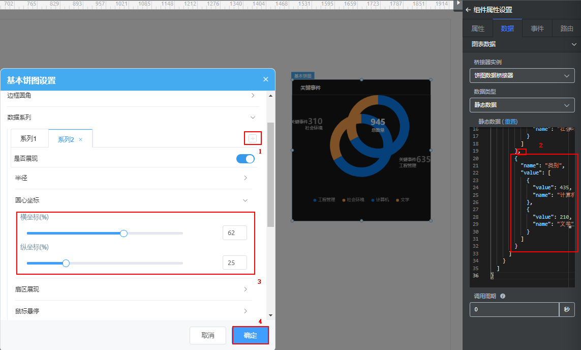

设置数据系列
  1. 选中基本饼图组件,单击鼠标右键选择“高级设置”。
  2. 展开数据系列配置,单击旁边的“+”,添加数据系列。
  3. 在右侧“数据”页签,配置该数据系列的数据。
    例如,在使用系统预置的静态数据基础上,添加如下加粗字体代码,配置新增数据系列的数据。也可以使用“动态数据”调用后台接口URL返回如下结构模型数据。
    图2 两个数据系列不同圆心坐标设置
     "resCode": "0",
     "resMsg": "成功",
     "result": [{
      "dataValue": [{
        "name": "关键事件",
        "value": [{
    						"value": 635,
    						"name": "工程管理"
    						"value": 310,
    						"name": "社会环境"
    				"name": "类别",
    				"value": [{
    						"value": 435,
    						"name": "计算机"
    						"value": 210,
    						"name": "文学"
  4. 配置添加的数据系列圆心坐标,如果不配置,两个数据系列会重叠。
  5. 设置完成后,单击“确定”。
