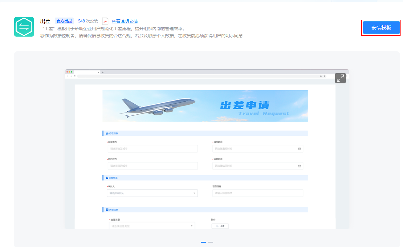

  4. 查找到所需的模板,单击该模板,进入模板页面。
  5. 单击“安装模板”,即可安装应用。
    图1 单击安装模板

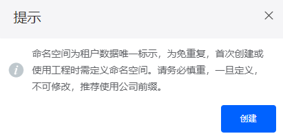

  6. (可选)首次创建应用时,需要先定义专有的命名空间。
    图2 提示

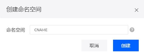

    在提示框中,单击“创建”,输入“命名空间”后(例如“CNAME”),单击“创建”。
    • 由于租户间的数据可打包共享,为了避免数据(例如对象、应用、服务编排等)命名的重复,租户在创建应用前需要定义一个命名空间(所有租户下的命名空间唯一且每个租户只能创建一个命名空间)。
    • 命名空间一旦创建,不能修改和删除,创建前请确认好相关信息。建议使用公司或团队的缩写作为命名空间。
    图3 输入命名空间
    表1 创建命名空间参数说明
    参数
    说明
    命名空间
    新建命名空间的名称,设置后不可修改、删除。命名要求如下:
    • 长度不能超过15个字符。
    • 必须以英文字母开头,只能由英文字母、数字或单下划线组成,不能包含两条连续的下划线,且不允许以下划线结尾。
    命名空间创建后,后续创建的应用、应用元素(例如对象、脚本、服务编排、页面等)的名称前,系统会为其自动增加命名空间。例如,将命名空间定义为“CNAME”,后续创建的所有应用、应用元素(对象、脚本、页面等)都将以“CNAME__”开头。

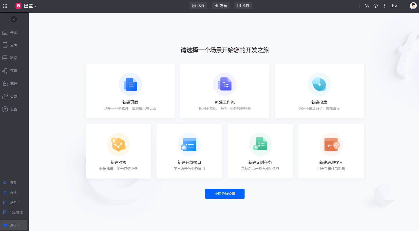

    命名空间创建完成后,系统会自动进入该应用的设计页面。
    图4 使用模板创建的应用
  7. 在应用设计器的主菜单中,单击“运行 > 立即运行”,即可预览应用并进行体验。
  8. (可选)当需要基于已有的模板应用进行定制时,可选择所需的场景,开启您的应用开发之旅。
