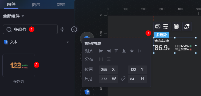

多趋势用于显示数据变化的多个趋势值。
在大屏设计页面,从“全部组件 > 文本”中,拖拽“多趋势”组件至画布空白区域,如图1
图1 多趋势

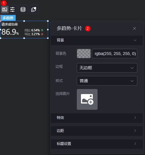

卡片
卡片是指包裹图表组件的外层架构,可以理解为组件由卡片中基础元素(卡片标题、图表、卡片背景、卡片边框)和图表元素构成。
图3 多趋势卡片
  • 背景
    • 背景色:设置组件卡片的背景颜色。
    • 边框:组件卡片边框设置,支持无边框、全边框和角边框三种样式。设置为全边框和角边框时,支持设置组件外圈边框的线型、圆角等。
    • 样式:选择图片时,图片显示的样式,支持普通、居中、拉伸和平铺四种样式。
    • 选择图片:使用本地的图片作为组件背景,支持新增目录和子目录,便于对图片进行分类管理。推荐使用JPG、JPEG、PNG或GIF格式的图片,且每张图片不能超过50MB。
  • 特效:组件是否高亮显示,支持默认展示和跳转到页面时展示。
  • 边距:组件中图表距离整个组件四边(上、下、左、右,如图2)的距离,默认为0,即铺满整个组件。

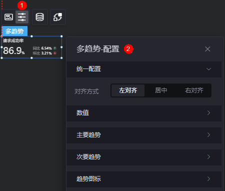

配置
在配置中,设置多趋势组件的数值、主要趋势和次要趋势等。
图4 多趋势配置
  • 统一配置 > 对齐方式:设置组件的对齐方式,支持左对齐、居中和右对齐。
  • 数值:趋势中是否显示数值,设置为“显示”时支持设置如下属性。
    • 字体:设置数值的字体、大小和颜色等。
    • 字距:设置数值中数字之间的间距。
    • 数值量词:是否显示数值量词,设置为“显示”时,支持设置如下属性。
      • 千分逗号:数值是否启用千分逗号。
      • 保留小数:数值显示小数点位数。
      • 四舍五入:数值是否启用四舍五入。
      • 动态量词:是否开启动态量词。
      • 量词类型:设置量词的类型,支持自动量级和自定义量级。“动态量词”设置为“开启”时,才显示该参数。
      • 量词选择:选择所需的量词,如%、万、百万和亿等。
    • 前缀:是否显示前缀,设置为“显示”时,支持设置如下属性。
      • 前缀内容:输入数值前缀的内容。
      • 前缀字体:设置数值前缀的字体、大小和颜色等。
      • 右间距:设置前缀和数值之间的间距。
    • 后缀:是否显示后缀,设置为“显示”时,支持设置如下属性。
      • 后缀内容:输入数值后缀的内容。
      • 后缀字体:设置数值后缀的字体、大小和颜色等。
      • 左间距:设置后缀和数值之间的间距。
  • 主要趋势:是否显示主要趋势,设置为“显示”时,除了可以设置趋势位置外,还支持设置如下属性。
    • 趋势名称:设置主要趋势的名称。
    • 趋势名称字体:设置主要趋势名称的字体、大小和颜色。
    • 数字字体:设置主要趋势数字的字体、大小和颜色。
    • 趋势位置:设置主要趋势的位置。
      • 前缀内容:输入主要趋势前缀的内容。
      • 前缀字体:设置主要趋势前缀的字体、大小和颜色等。
      • 右间距:设置主要趋势前缀和趋势数字之间的间距。
      • 后缀内容:输入主要趋势后缀的内容。
      • 后缀字体:设置主要趋势后缀的字体、大小和颜色等。
      • 左间距:设置主要趋势后缀和趋势数字之间的间距。
  • 次要趋势:是否显示次要趋势,设置为“显示”时,支持设置如下属性。
    • 趋势名称:设置次要趋势的名称。
    • 趋势名称字体:设置次要趋势名称的字体、大小和颜色。
    • 数字字体:设置次要趋势数字的字体、大小和颜色。
    • 次要趋势排布:设置次要趋势的排布方式,支持水平和垂直。
      • 前缀内容:输入次要趋势前缀的内容。
      • 前缀字体:设置次要趋势前缀的字体、大小和颜色等。
      • 右间距:设置次要趋势前缀和趋势数字之间的间距。
      • 后缀内容:输入次要趋势后缀的内容。
      • 后缀字体:设置次要趋势后缀的字体、大小和颜色等。
      • 左间距:设置次要趋势后缀和趋势数字之间的间距。
  • 趋势图标:是否显示趋势图标,设置为“显示”时,支持设置如下属性。
    • 趋势图标:设置趋势的图标,支持使用默认和自定义。
    • 增长样式:设置增长趋势图标的样式。“趋势图标”设置为“自定义”时,才显示该配置。
    • 降低样式:设置降低趋势图标的样式。“趋势图标”设置为“自定义”时,才显示该配置。
    • 持平样式:设置持平趋势图标的样式。“趋势图标”设置为“自定义”时,才显示该配置。
    • 图标宽:设置图标的宽度。“趋势图标”设置为“自定义”时,才显示该配置。
    • 图标高:设置图标的高度。“趋势图标”设置为“自定义”时,才显示该配置。
    • 图标尺寸:设置图标的尺寸。“趋势图标”设置为“默认”时,才显示该配置。
    • 图标位置:设置图标的显示位置,如右方、左方。
    • 上升趋势图标颜色:设置上升趋势图标的颜色。“趋势图标”设置为“默认”时,才显示该配置。
    • 持平趋势图标颜色:设置持平趋势图标的颜色。“趋势图标”设置为“默认”时,才显示该配置。
    • 下降趋势图标颜色:设置下降趋势图标的颜色。“趋势图标”设置为“默认”时,才显示该配置。
