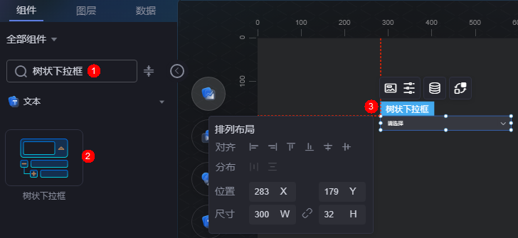

树状下拉框是一种带有树形结构的下拉框,通常用于选择有限选项数据的级联场景。
在大屏设计页面,从“全部组件 > 文本”中,拖拽“树状下拉框”组件至画布空白区域,如图1。

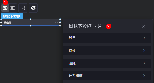

卡片
卡片是指包裹图表组件的外层架构,可以理解为组件由卡片中基础元素(卡片标题、图表、卡片背景、卡片边框)和图表元素构成。
图3 树状下拉框卡片
- 背景
- 背景色:设置组件卡片的背景颜色。
- 边框:组件卡片边框设置,支持无边框、全边框和角边框三种样式。设置为全边框和角边框时,支持设置组件外圈边框的线型、圆角等。
- 样式:选择图片时,图片显示的样式,支持普通、居中、拉伸和平铺四种样式。
- 选择图片:使用本地的图片作为组件背景,支持新增目录和子目录,便于对图片进行分类管理。推荐使用JPG、JPEG、PNG或GIF格式的图片,且每张图片不能超过50MB。
- 特效:组件是否高亮显示,支持默认展示和跳转到页面时展示。
- 边距:组件中图表距离整个组件四边(上、下、左、右,如图2)的距离,默认为0,即铺满整个组件。
- 参考模板:系统为您预置了单选和多选两种类型的模板,请根据实际业务场景进行选择。

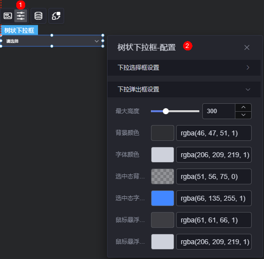

配置
在配置中,设置下拉选择框和下拉弹出框。
图4 树状下拉框配置
- 下拉选择框设置
- 开启多选:是否开启多选。
- 默认选择:下拉框默认的选择项,单击“新增默认选项”,可新增多个选项。“开启多选”设置为“开启”时,才会显示该参数。
- 默认选择项:下拉框默认的选择项。“开启多选”设置为“关闭”时,才会显示该参数。
- 展开样式:设置下拉框选项的展开样式。
- 字体:下拉框中字体的大小、颜色等设置。
- 背景颜色:设置下拉框的背景颜色。
- 边框颜色:默认状态下,下拉框边框的颜色。
- 边框聚焦颜色:鼠标选中下拉框时,边框的颜色。
- 边框悬浮颜色:鼠标悬浮在下拉框上时,边框的颜色。
- 占位符:没有输入内容时,展示的文字内容。
- 是否禁用:是否禁用该下拉框,禁用后,用户不可选择内容。
- 是否可输入:禁用后,只能在下拉框中选择,无法输入查找。
- 下拉弹出框设置
- 最大高度:设置下拉弹出框的最大高度。
- 背景颜色:设置下拉弹出框的背景色。
- 字体颜色:设置下拉弹出框中字体的颜色。
- 选中态背景颜色:设置选中某项内容时,背景的颜色。
- 选中态字体颜色:设置选中某项内容时,字体的颜色。
- 鼠标悬浮时背景颜色:设置鼠标悬浮在某项内容上时,背景的颜色。
- 鼠标悬浮时字体颜色:设置鼠标悬浮在某项内容上时,字体的颜色。
