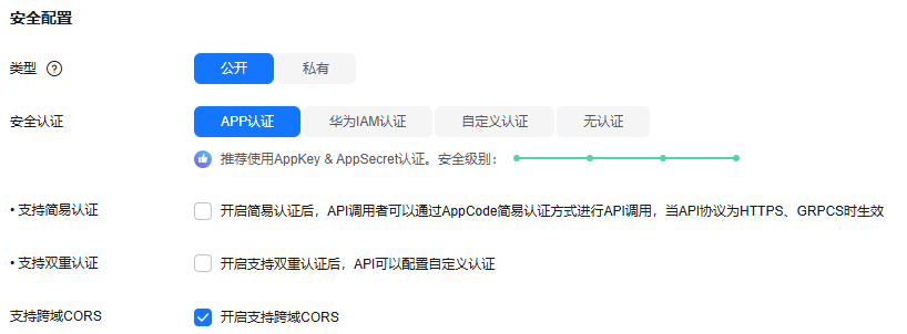

- 简单请求的跨域访问
如果是创建新的API,在“安全配置”时,勾选“开启支持跨域(CORS)”开关。详细的使用指导,可参考简单请求。

       - 在“安全配置”中,安全认证选“无认证”,勾选“开启支持跨域CORS”。

对于简单请求,您需要开启简单跨域访问。
