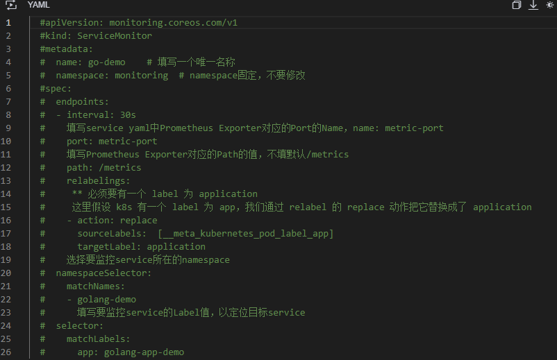

新增ServiceMonitor
  1. 登录AOM 2.0控制台。
  2. 在左侧导航栏选择“Prometheus监控 > 实例列表”。
  3. 在Prometheus实例列表中,单击CCE类型的Prometheus实例名称,默认进入该实例的“指标管理”界面。
  4. 在“配置”页签下,下拉选择“集群”,“监控”选择“ServiceMonitor”。
  5. 单击“新增ServiceMonitor”,在弹出的对话框中输入ServiceMonitor的相关参数信息,然后单击“确定”。
    图1 新增ServiceMonitor
    配置完成后,新增的采集规则将显示在采集规则列表中。
    图2 采集规则列表

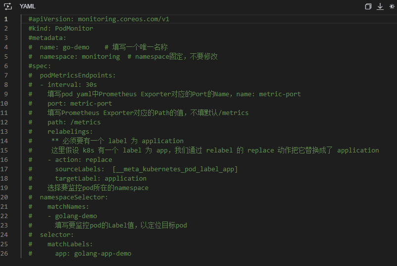

新增PodMonitor
  1. 登录AOM 2.0控制台。
  4. 在“配置”页签下,下拉选择“集群”,“监控”选择“PodMonitor”。
  5. 单击“新增PodMonitor”,在弹出的对话框中输入PodMonitor的相关参数信息,然后单击“确定”。
    图3 新增PodMonitor
    图4 采集规则列表
