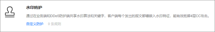

  6. 在“水印防护”配置框中,单击“自定义防护”。
    图4 水印防护配置框
