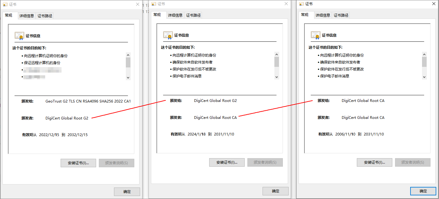

  2. 检查服务端证书链是否完整。
    1. 以记事本或Notepad++打开“client_config.ovpn”文件。
    2. 查看客户端配置文件中的CA证书数量。
    3. 双击打开所有配置文件中的CA证书,单击“证书路径”,查看证书的颁发者和使用者是否能形成完整的上下级关系。
      • 如果最上级证书的颁发者和使用者是同一个,说明证书链完整。完整的证书链如图 完整的CA证书链
        图1 完整的CA证书链
      • 如果最上级证书的颁发者和使用者不是同一个,说明证书链不完整,请参考以下步骤补充证书链信息。
