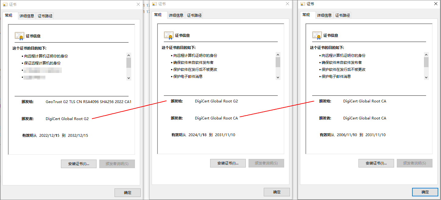

  3. 双击打开所有配置文件中的CA证书,单击“证书路径”,查看证书的颁发者和使用者是否能形成完整的上下级关系。
    • 如果最上级证书的颁发者和使用者是同一个,说明证书链完整,完整的证书链如图 完整的CA证书链
      图1 完整的CA证书链
    • 如果最上级证书的颁发者和使用者不是同一个,说明证书链不完整,请参考以下步骤补充证书链信息。
