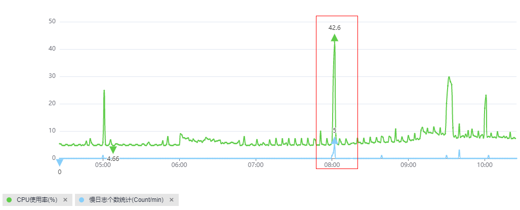

查看CPU使用率和慢日志个数统计监控指标。
- 如果慢日志个数很多,且与CPU曲线吻合,可以确定是慢SQL导致CPU升高。

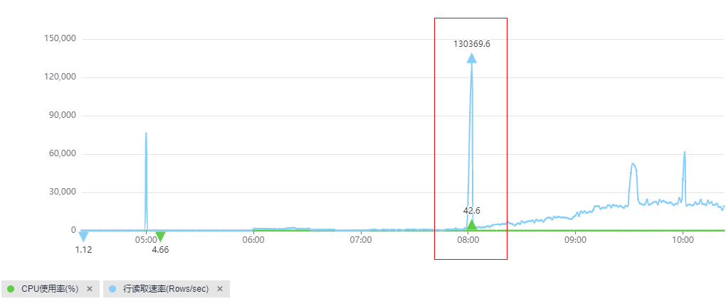

- 如果慢日志个数不多,但与CPU使用率基本一致,进一步查看行读取速率指标是否与CPU曲线吻合。
如果吻合,说明是少量慢SQL访问大量行数据导致CPU升高:由于这些慢SQL查询执行效率低,为获得预期的结果需要访问大量的数据导致平均IO高,因此在QPS并不高的情况下(例如网站访问量不大),也会导致实例的CPU使用率偏高。

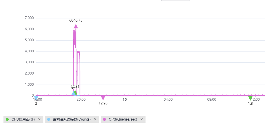

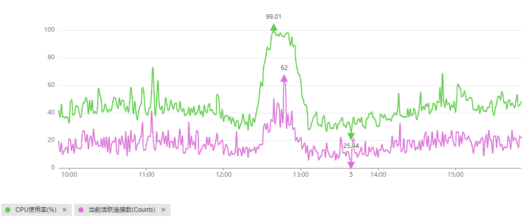

查看QPS、当前活跃连接数、数据库总连接数、CPU使用率监控指标是否吻合。
QPS的含义是每秒查询数,QPS和当前活跃连接数同时上升,且QPS和CPU使用率曲线变化吻合,可以确定是业务请求增高导致CPU上升,如下图:
该场景下,SQL语句一般比较简单,执行效率也高,数据库侧优化余地小,需要从业务源头优化。
