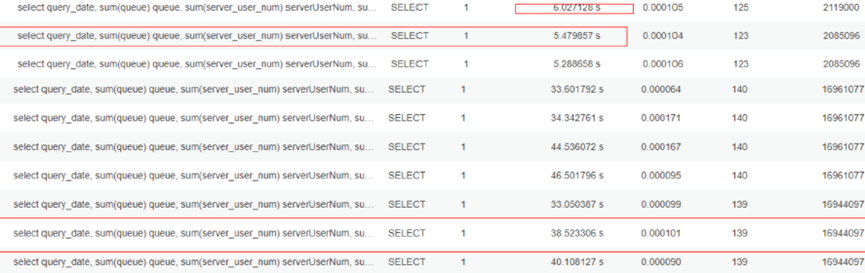

- 分析对应时间段该实例的慢日志,该SQL执行快时其扫描行数为百万级,当SQL执行慢时其扫描行数为千万级,与业务确认该表短期内并无大量数据插入,因此推断执行慢是因为未走索引或选错索引。且通过EXPLAIN查看该SQL的执行计划确实是全表扫描。
     图2 慢日志

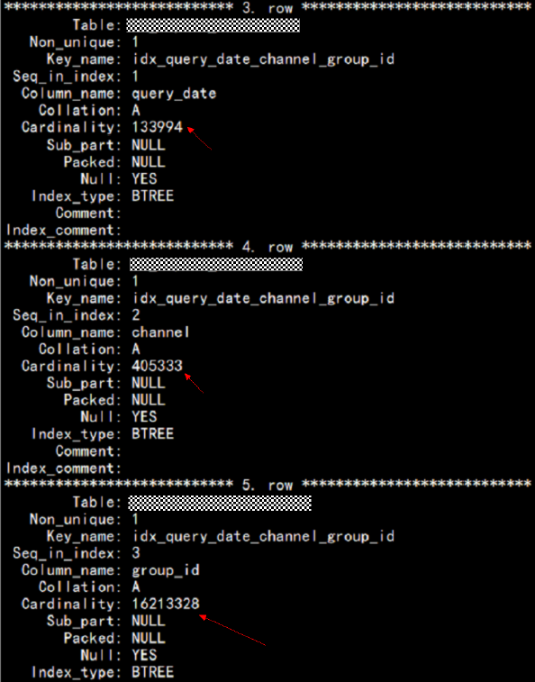

- 在实例上对该表执行SHOW INDEX FROM检查三个字段的索引区分度(或基数)。
     图3 查看索引区分度  可知基数最小的字段“query_date”在联合索引的第一位,基数最大的字段“group_id”在联合索引最后一位,而且原SQL包含对“query_date”字段的范围查询,导致当索引走到“query_date”就会停止匹配,后面两个字段已经无序,无法走索引。所以该SQL本质上只能利用到对“query_date”这一列的索引,而且还有可能因为基数太小,导致优化器成本估计时选择了全表扫描。 业务重新创建了联合索引将“group_id”字段放在第一位,“query_date”字段放在最后一位后,查询耗时符合预期。
