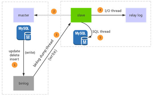

主备复制流程
  • 主节点(Master)中有数据更新时,会按照Binlog格式,将更新的操作以event形式写入到主节点的Binlog中。event有多种类型:INSERT、DELETE、UPDATE、QUERY等。
  • 从节点(Slave)连接主节点时,有多少个从节点就会创建多少个Binlog dump线程。
  • 当主节点的Binlog发生变化时,Binlog dump线程会通知所有从节点,并将相应Binlog内容推给从节点。
  • 从节点的I/O thread收到Binlog内容后,会将内容写到本地relay log(中继日志)。
  • 从节点的SQL thread会读取I/O thread写入的relay log,并且根据relay log中的event,回放对应的操作(DML、DDL等)。
