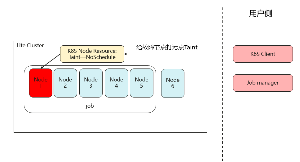

步骤2:用Taint隔离集群中的故障节点

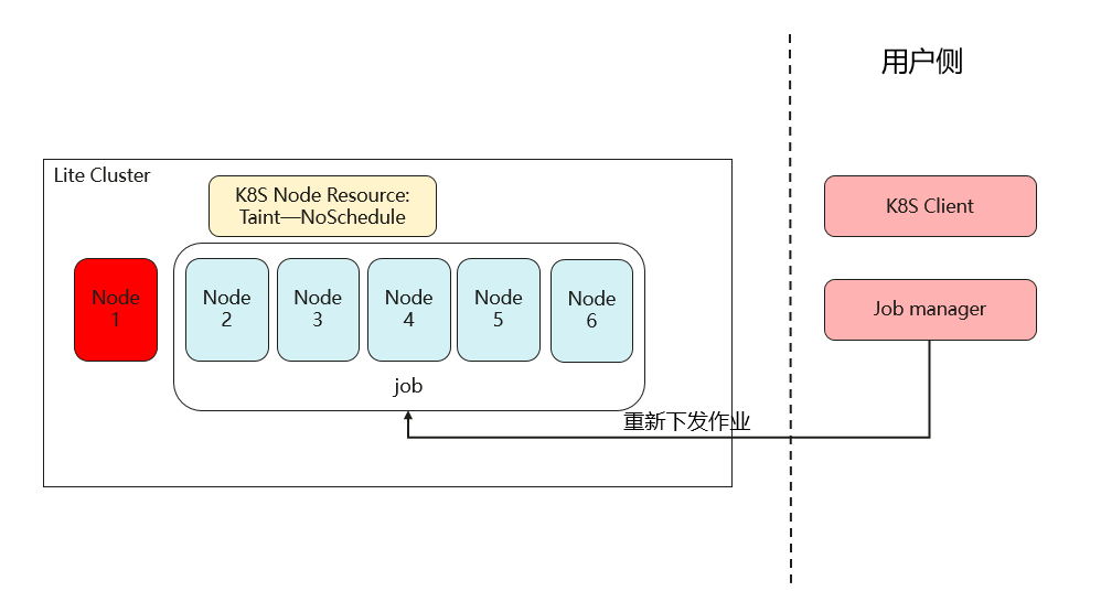

步骤3:重新下发业务

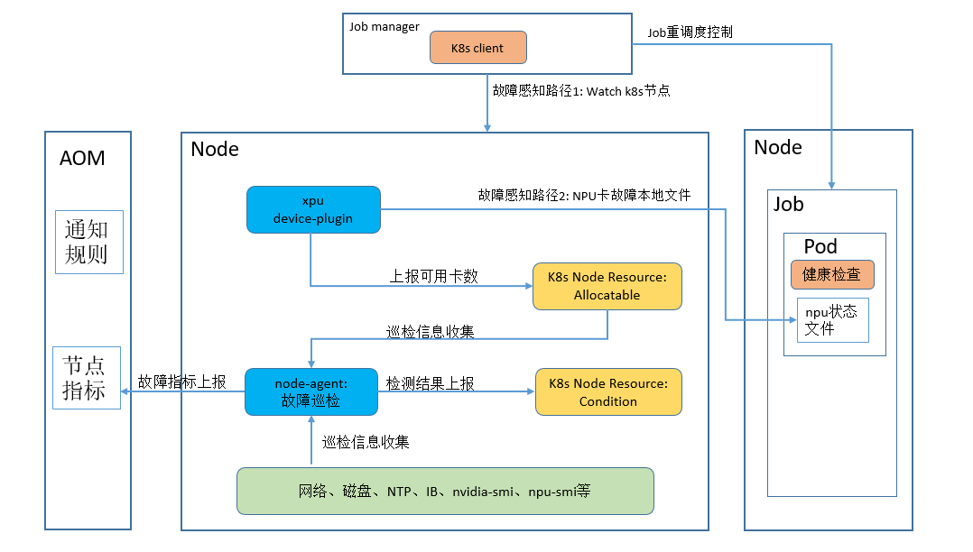

对于ModelArts Lite资源池,每个节点会以DaemonSet方式部署node-agent组件。
如果是GPU资源池会同时安装node-agent组件和gpu device-plugin组件。如果是NPU资源池则是会同时安装node-agent组件和npu device-plugin组件。
节点故障上报如图1所示。
图1 节点故障上报
故障感知:device-plugin负责xpu卡的故障巡检,node-agent负责AI运行环境的巡检。 device-plugin组件会从驱动侧获取芯片故障并实时上报可用卡数到K8S NodeAllocatable,同时,对使用NPU卡的k8s Pod,device-plugin会自动为其挂载npu状态文件可用于pod内进行健康检查。node-agent组件则是通过巡检脚本收集各故障信息,同时将检测结果汇聚并写到K8S NodeCondition中。
故障通知:node-agent收集到巡检结果后,会周期性上报节点故障指标到AOM服务,配置及时通知方法可参见如何定位和处理Cluster资源池节点故障
K8S Node Allocatable以及Condition详情可参考Kubernetes节点状态

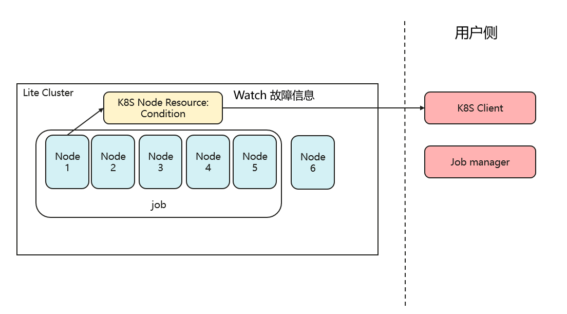

步骤1:获取故障节点信息
图2 获取故障节点信息
可通过Kubernetes API访问集群,然后获取集群中Nodes的详情,Go客户端样例如下:
图3 用Taint隔离集群中的故障节点
步骤3:重新下发业务
图4 重新下发业务
当业务为训练作业时,可参考设置断点续训练
