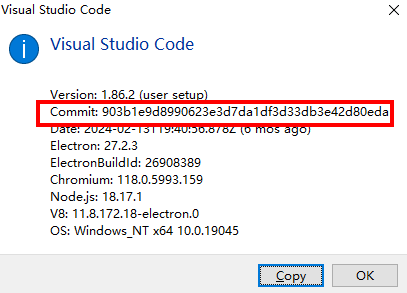

- 打开VS Code,选择“Help>About”,并记下“Commit”的ID码。

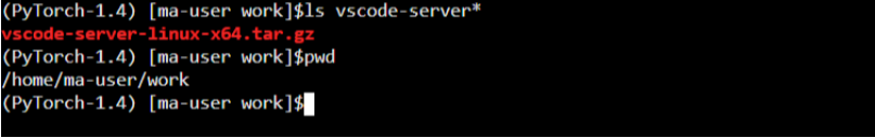

- 将下载的vscode-server-linux-x64.tar.gz,上传到ModelArts实例的“/home/ma-user/work”目录下。
执行下面命令,并指定commitId(注意:直接在Notebook的Terminal里执行,commit-id替换时去掉尖括号)
commitId=<提交的ID码> mkdir -p /home/ma-user/.vscode-server/bin/$commitId tar -zxvf vscode-server-linux-x64.tar.gz -C /home/ma-user/.vscode-server/bin/$commitId --strip=1 chmod 750 -R /home/ma-user/.vscode-server/bin/$commitId
