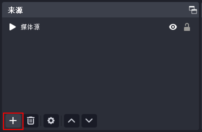

    1. 运行OBS工具,在“来源”区域单击左下角的“+”,选择“媒体源”。
      图2 来源设置

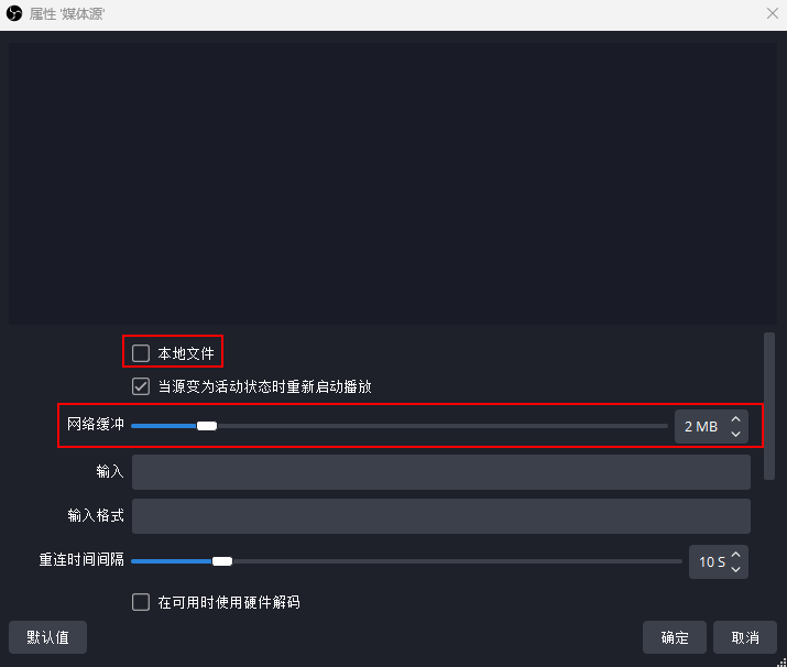

    2. 在弹出的“创建或选择源”对话框中,单击“确定”。在如图3所示的对话框中,完成下述配置。
      • 本地文件:去勾选。
      • 网络缓冲:网络缓冲设置过小会导致视频播放卡顿,推荐设置为1~2MB。
      图3 媒体源设置
    3. 单击右下角的“确定”,保存配置。
