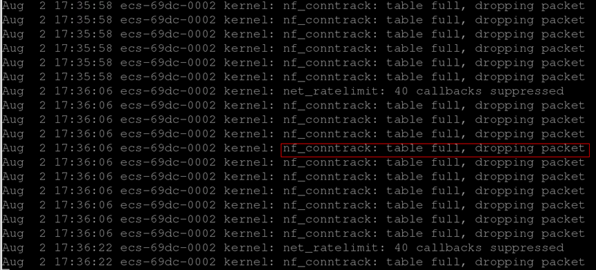

ECS实例中的应用偶尔出现丢包现象。服务端系统日志/var/log/messages打印kernel: nf_conntrack:table full, dropping packet。
图1 系统日志
