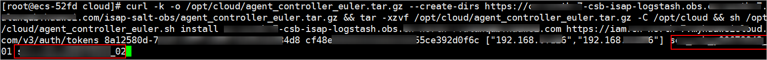

可能原因一:待安装isap-agent的ECS服务器与存储Agent的OBS桶之间网络不通
图1 ECS主机与OBS网络不通
解决方法:
  • (可选)方法一:将ECS主机与OBS的网络连通。
  • (可选)方法二:手动将安装脚本以及安装包下载到本地后,再将安装包上传到主机的“/opt/cloud”路径下。
    1. 登录OBS管理控制台。
    2. 在左侧导航栏选择“桶列表”,并单击目标桶名称,进入桶对象管理页面。
    3. 单击目标桶对象名称,进入桶对象详情页面后,下载安装脚本和安装包。
    4. 通过远程管理工具(如:SecureFX、WinSCP)远程登录目标云服务器。
    5. 将安装包上传到主机的“/opt/cloud”路径下。

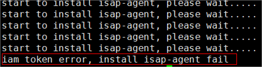

可能原因三:调用IAMToken请求,获取IAMToken失败
当日志出现如下图所示信息时,则表示调用IAMToken请求,获取IAMToken失败。
图3 获取iamtoken失败
排查步骤和解决方法:

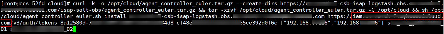

  1. 确认执行命令中的IAM账号或用户名是否有误。
    图4 IAM用户名和密码
    • 有误,修改命令中的IAM账号或用户名后再次执行安装命令。
    • 无误,继续执行2。

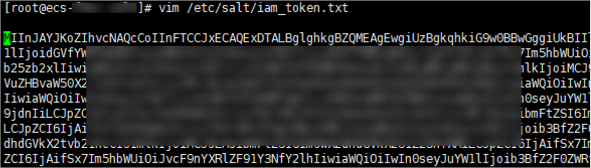

  2. 执行vim /etc/salt/iam_token.txt命令,查看“/etc/salt/iam_token.txt”文件检查是否存在。
    • 当出现如下图信息时,则表示存在,继续执行3。
      图5 检查文件
    • 如果提示文件不存在,请联系技术支持进行处理。

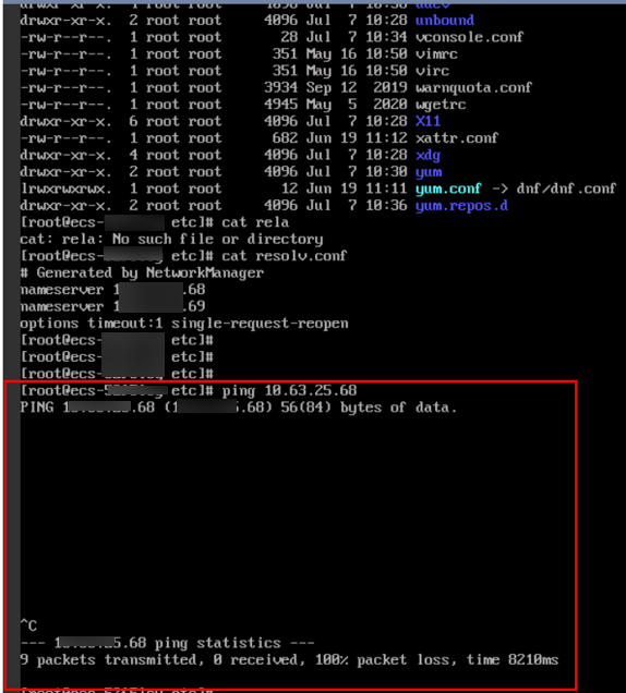

  3. 执行ping命令,检查主机是否可以连通网络地址,如果不通,用户需要打通网络。
    图6 检查网络

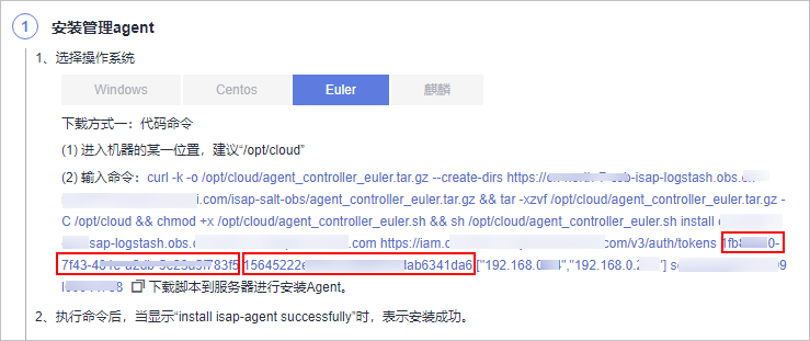

  4. 查看执行命令中的workspaceId和projectId。
    图8 控制台中的参数信息
  5. 查看实际运行命令中的workspaceId和projectId,是否与4中的一致。
    图9 命令中的参数信息
  6. 修改实际执行命令中使用的workspaceId和projectId。

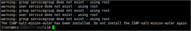

可能原因五:isap-agent已经安装,系统仍在重复安装
当日志出现如下图所示信息时,则表示Agent已经安装。
图10 Agent重复安装
解决方法:

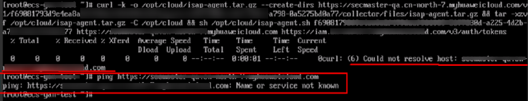

可能原因六:ECS到DNS网络中断
安装isap-agent过程中,界面提示“Could not resolve host:*******”。
图13 ECS到DNS网络中断报错提示
排查发现可能是由于ECS到DNS网络中断,导致安装失败。
图14 ECS到DNS网络中断
解决方法:
在ECS对应VPC中,填入正确的DNS地址。详细操作请参见怎样修改云服务器的DNS服务器地址?

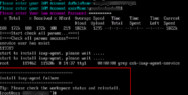

安装isap-agent过程中,界面提示如下信息:
install isap-agent failure
Tip:Please check the workspace status and reinstall
图15 工作空间不存在或账号权限有误报错提示
解决方法:
  1. 检查当前工作空间是否存在。
  2. 检查安全云脑最小权限账户(机机账户)是否配置正确。
    详细操作请参见创建非管理员IAM账户。

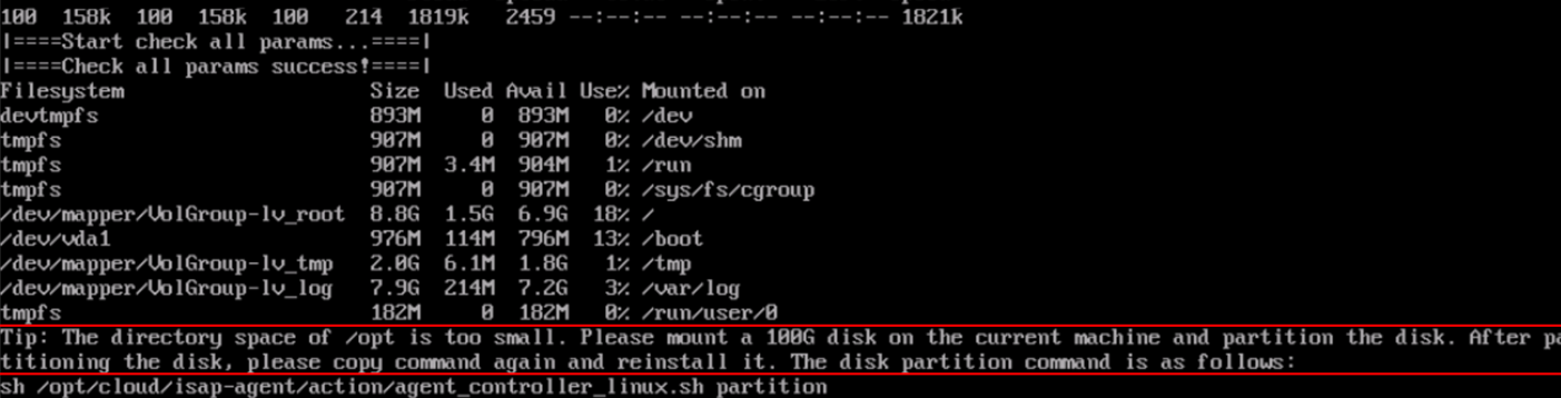

可能原因八:磁盘未做分区
安装isap-agent过程中,界面提示“The directory space of /opt is too small”。
图16 磁盘未做分区
解决方法:
  1. 在安装界面中执行以下命令:
    sh /opt/cloud/isap-agent/action/agent_controller_linux.sh partition
    更多详细操作请参见磁盘分区。
  2. 重新安装isap-agent。
    详细操作请参见安装组件控制器。
