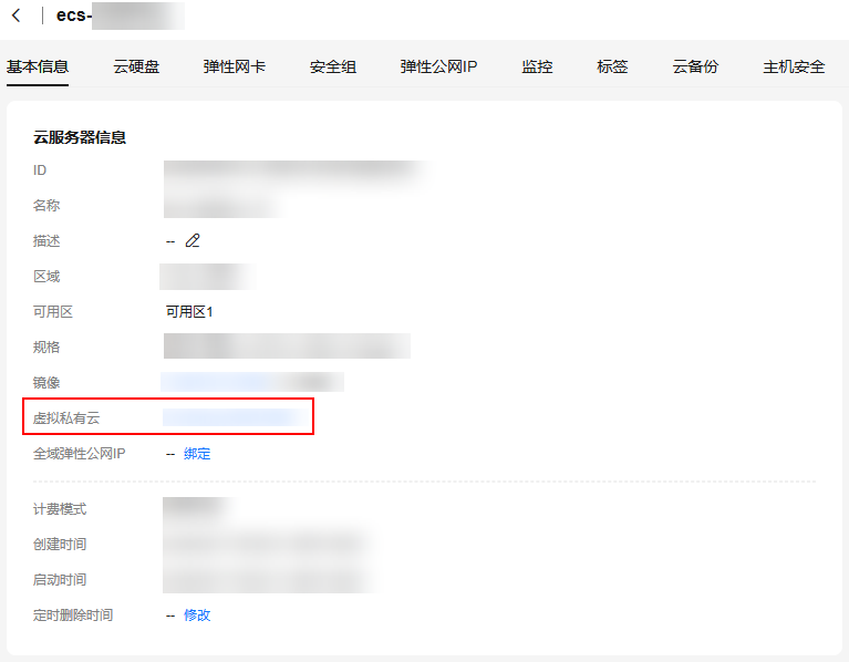

  1. 进入弹性云服务器列表页面。
  2. 在ECS列表中,单击目标ECS服务器名称。
  3. 在ECS服务器基本信息页面,单击“虚拟私有云”对应的VPC名称。
    进入“虚拟私有云”页面。
    图1 ECS基本信息
